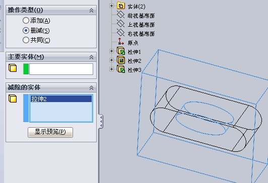

各位师傅,利用两个实体组合功能可以生成较复杂的实体(功能之一),在运用上可以生成诸如模拟模具填充,别人可以从一个空心实体与一个大于空心而小于实体外表(如图)的另一实体组合后从而生成空心部分的零件( 这句话有点复杂),而我却搞不起来,哪位大侠看看!(蓝色线条是空心实体,黑色是拉伸实心体)

很明显,你没有选择主要实体(看设计树),注意设计树- j3 u" n2 E/ g: z

不是用鼠标点实体模型选取,而展开工作区左上角“注解”下边的设计树“实体2”,点它前边的“+”号展开,然后在那里分别选取那里的“拉伸1”实体或“拉伸2”实体分别作属性管理器中的“主要实体”或“要删减的实体”里的选项,可从预览当中看看哪个可作为主要实体,哪个可作为要删减的实体,调整到想要保留的部分。点确定。在多实体操作中,一般不是直接点模型选取,而是要展开设计树中“注解”下边的实体树选取,这一点很关键。
 楼主| 发表于 2009-11-25 21:51:30 | 显示全部楼层 来自: 中国江苏南通
好的,我试试,谢谢各位!
