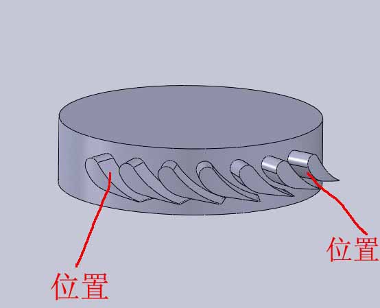

最外面还有一个圆,求助最外面这个圆怎么到红线标注的位置为止!中间这部分的叶片是不需要填充的!
" M! d1 D% G# E. k. K: |; L- c/ h9 x6 g8 @5 o8 O  {8 t6 U
第二张图片是演示拉升的话直接就要填充叶片部分的!

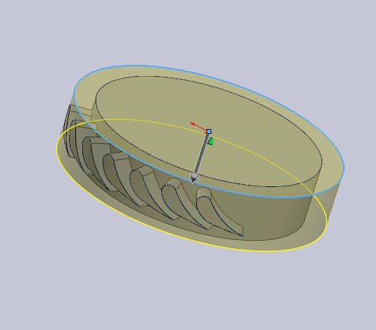

不要用拉伸,用旋转,指定旋转的角度和你的范围相符即可

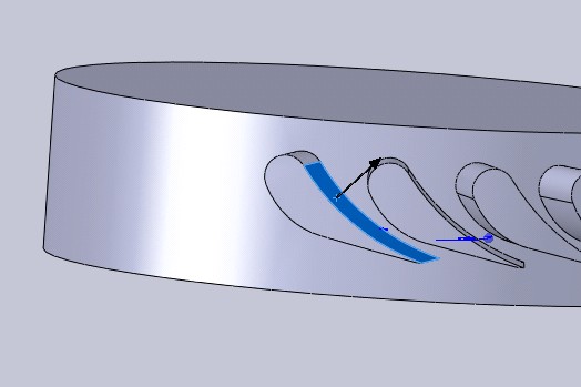

 楼主| 发表于 2009-11-25 08:47:46 | 显示全部楼层 来自: 中国浙江宁波
QQ截图未命名.jpg # ?8 Z7 E2 q/ c; e
如图,我选中的这个面!) T6 y+ l: r/ g7 v& Q0 O" ^
旋转的话只能有个旋转角度!而不能到这个曲面!拉升我也是只是演示用的!+ h- \" r" b( n$ x

发表于 2009-11-25 08:48:30 | 显示全部楼层 来自: 中国河南周口
画一段圆作路径,扫描!
发表于 2009-11-25 09:01:48 | 显示全部楼层 来自: 中国河南周口
要是这样的话,好象作图次序有点问题。是不是应该先在圆柱面上切出那些凸台所占的位置“槽”,然后再拉那些“扭”

发表于 2009-11-25 09:31:13 | 显示全部楼层 来自: 中国广东深圳
不太明白楼主的目的是要做到什么程度,要不就先进行留空拉伸(留出“扭” 那段),细节部分用曲面填补的方式补到你的目标曲面(笨办法啊,供参考)

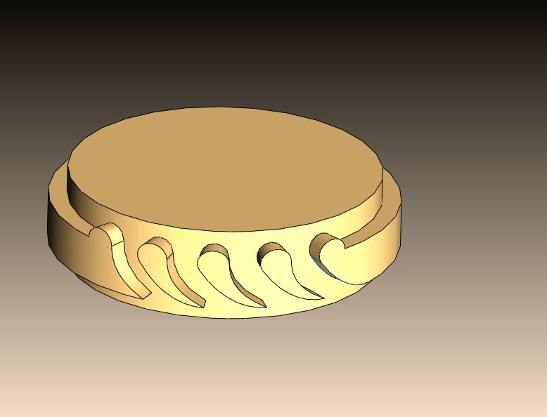

发表于 2009-11-25 10:21:19 | 显示全部楼层 来自: 中国河南周口

 楼主| 发表于 2009-11-25 20:14:25 | 显示全部楼层 来自: 中国浙江宁波
回复 11# lyh020209 的帖子
对就是这个效果!请问大虾怎么做的!

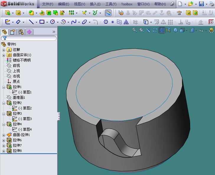

发表于 2009-11-25 22:24:16 | 显示全部楼层 来自: 中国河南信阳
这是我刚学画的。发个源文件给你。
jp.rar

发表于 2009-11-26 08:58:09 | 显示全部楼层 来自: 中国河南周口
把圆弧作路径就行了,矩形作轮廓。是这个意思吗?
