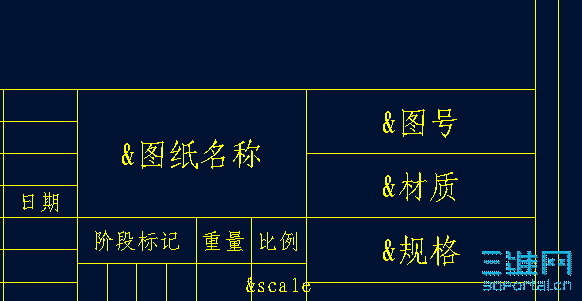

我做的一个格式模板(如图),每次做工程图的时候就用这个模板" W  i2 t7 r$ I) H2 d3 d1 |- R
" q6 Z/ _! j, V% W
但是每次都出现一个菜单(如图)让我选择“整数、字符”等参数后才能填写对应的图号、名称等信息,
" A) n* \0 K! J
, T1 \# b4 S! c& M! }6 y$ t请问是不是哪里配置错了,求高人指点(我是想每次不要出现那个菜单)
( t$ ?6 ~& v6 b
- f# _8 b3 O' {% ]# M我做的模板在附件里面,麻烦帮我看一下!非常感谢!
0 C! @) z2 t0 T3 S$ C. I& R
1 m, Y  }6 W" ~已经解决了,答案在6楼,感谢你的关注!/ t4 `) N* e. T6 T9 E& x' a

发表于 2009-11-25 14:40:05 | 显示全部楼层 来自: 中国江苏徐州
模型里参数没有输入的话提示你输入参数
发表于 2009-11-25 15:47:54 | 显示全部楼层 来自: 中国浙江宁波
这可能是由于你造型模板里面相应的参数和制图格式文件里相应的参数没有设置完全队应,所以生成工程图时,造成参数不对应,建议重新检查造型模板和格式文件里参数的描述是否正确
 楼主| 发表于 2009-11-25 18:05:04 | 显示全部楼层 来自: 中国江苏镇江
原帖由 peter01bl 于 2009-11-25 15:47 发表 http://www.3dportal.cn/discuz/images/common/back.gif
# i) X& v: T: Q5 g这可能是由于你造型模板里面相应的参数和制图格式文件里相应的参数没有设置完全队应,所以生成工程图时,造成参数不对应,建议重新检查造型模板和格式文件里参数的描述是否正确
6 T/ |0 ?$ f% ^3 b- r! z& C
8 B1 Z6 [+ ?$ d( }2 V: D% Q1 Z3 |/ f. s# U
我的造型模板里面没有附加参数啊,做工程图的时候是依次手动填写的,不是从PRT文件里面提取信息,但是不知道为什么就弹出一个菜单,要让我确认参数!!!格式文件里面怎么定义那个参数啊??能不能在frm文件里面就定义好!!

 楼主| 发表于 2009-11-26 08:46:09 | 显示全部楼层 来自: 中国江苏镇江
终于弄好了!
8 o, @; C  S0 y" z/ o/ O+ w, x发现是我的配置文件出了问题!
. [% J  h& g- X! A5 K$ t: jmake_parameters_from_fmt_tables 如果设置为“YES”就会出现那个菜单;改回“NO”就没有了,实际就是重新输入模板里面的所有值而不是替换(大概是这个意思)
