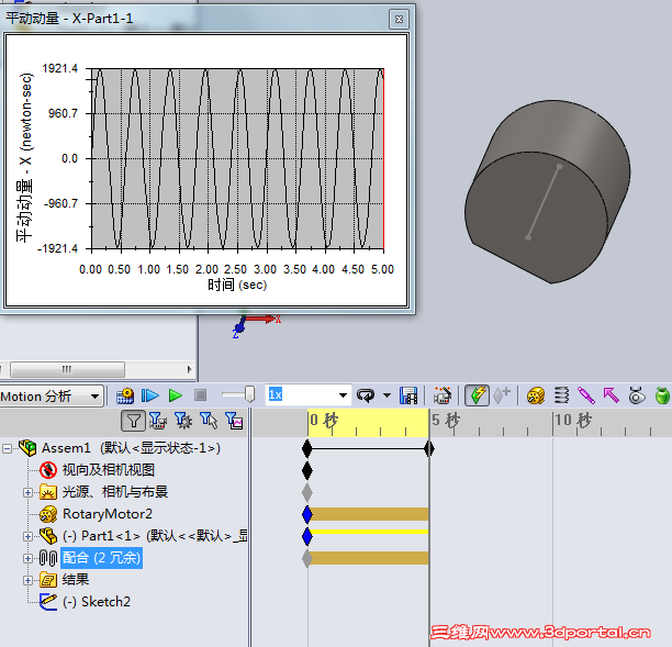

发表于 2010-7-1 12:24:17 | 显示全部楼层 来自: 中国湖北荆州
你可以画出转子的真实形状(注意不能用个旋转就完事了),在你建模的时候转子应该是质心不对称的,
$ O  H  F7 j/ o5 m/ Q: L) {, w3 j1 i9 q只要你可以画出,可以检查一下重心与几何中心的偏差,这样就可以算出偏心力(离心力),而转子的不平衡量就是由偏心力导致的。

发表于 2010-7-4 14:26:43 | 显示全部楼层 来自: 中国广东深圳
我赞同11楼的办法,回转轴通过质心止解决静平衡问题,动平衡再结合9楼的办法。

发表于 2012-8-3 20:24:12 | 显示全部楼层 来自: 中国浙江金华
这个好象不行,是平动量,不动平衡
