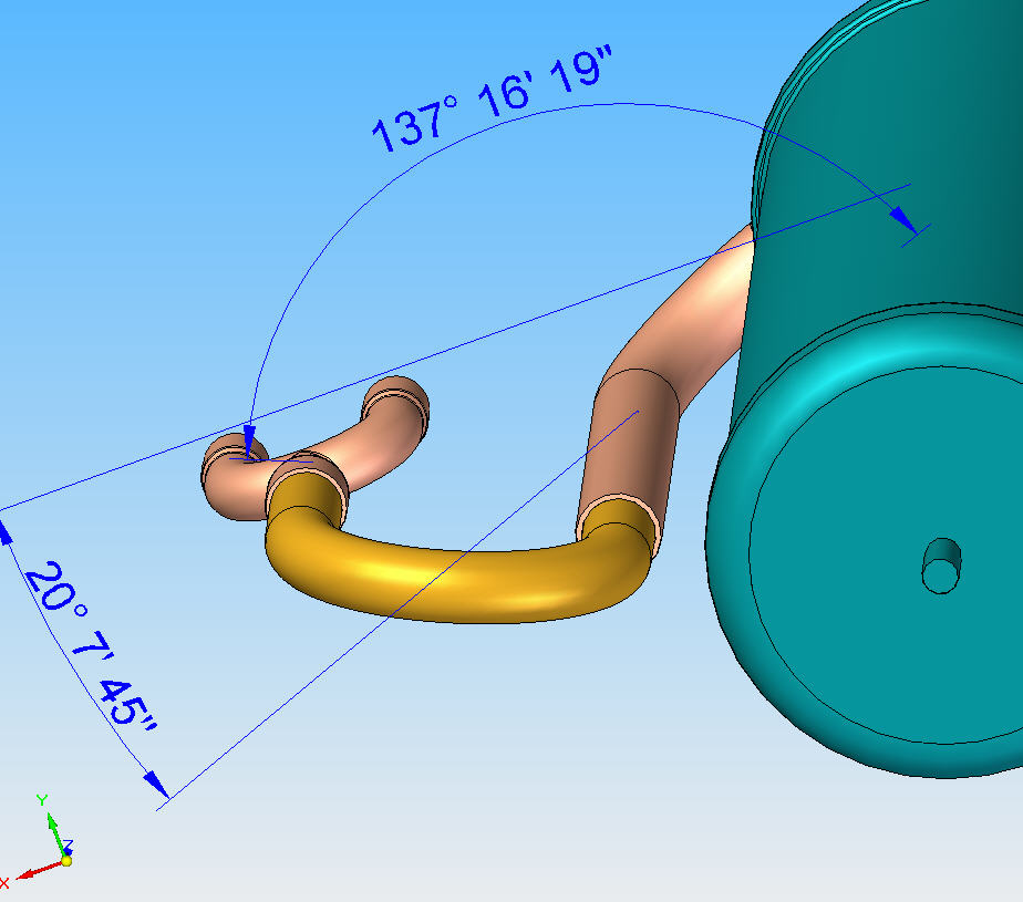

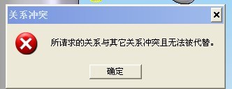

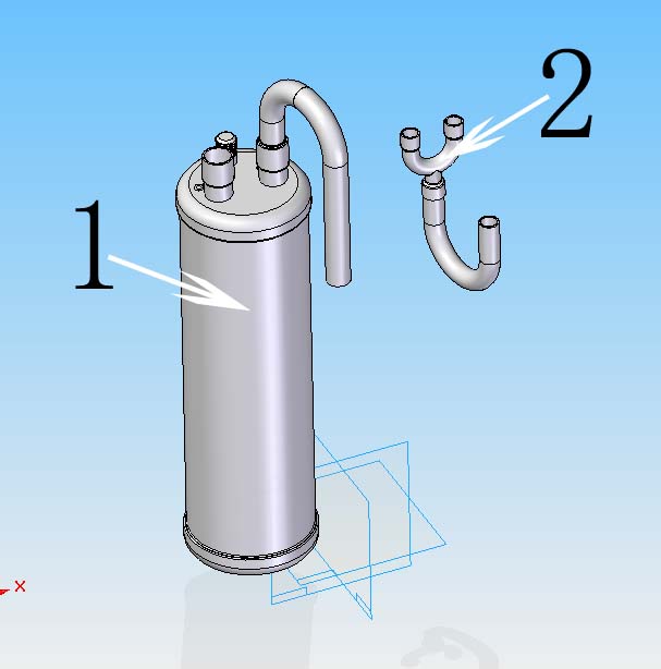

如图1所示,零件1和2都用固定约束,当另外两个铜管都用了轴对齐约束和一个贴合约束以后(均只差一个就完全约束了),我想用一个轴对齐约束那两个铜管,却出现了如图2所示错误提示。
. Q  m7 x  t( D2 U2 K) m# I0 Q. M# i6 O* S3 U
以前我记得是可以这样装配的,不过是在零件都是自己建模的基础上做的,有参数。这里的零件都是STP格式的,没有参数。
" b/ H6 V9 J7 W8 b8 ^1 R5 X  z5 @. g3 M6 t9 F) `5 Q  J7 W
有没有高手能给个提示,我一直都没彻底弄清楚这个问题。$ O" I, K1 f' X0 |4 Z3 p
, _! c! B+ R4 g
PS:我的装配意图是让两个铜管相互约束一下,在空间求一个解。因为两个铜管足够长,所以尺寸不存在不足的问题;反倒是尺寸长了一点,这样两铜管在各自所在平面就有一个角度。这个夹角不好算,而我就是要这个夹角。零件1和2的相对位置是固定的,也不能改。- u& e. V% N- j" F, K: y9 m$ }
还有就是零件都是已经设计好的,不能改。
3 ?% S- [9 c, b& H/ q) o+ T  C附件给个STP格式的文件,有厉害的高手可以试试怎么回事。

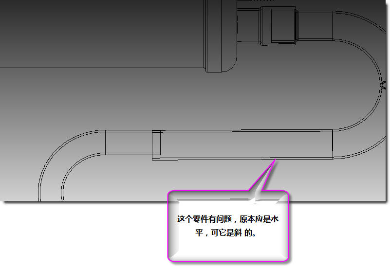

$ f3 {  ^* }/ D2 w( u另外,有个零件好像有点问题,

  E9 I7 o/ ~& S7 i* H楼主的意思是这样的吗  不是1,2固定吗?

6 D- M# `. c. D$ T( l是的,零件1,2要固定,因为在底盘上有孔固定那个油分(圆柱状的),另外那个三通和其他铜管相连,为了不改动其他铜管,所以三通位置也不能动。9 ?$ S, ]3 \" |) o4 ?
& x/ g: N2 {% l0 B7 p- N0 ~有一个兄弟发现我那个铜管不是直线,我重新做一下试试,看是不是这个问题所致。
9 v! t& l/ M6 c6 `# y0 E- c# P谢谢楼上各位

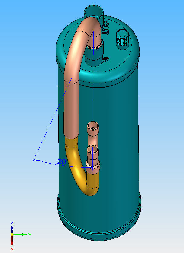

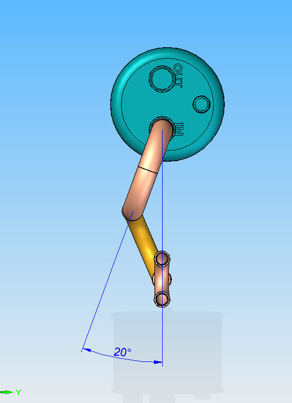

谢谢大家,现在我的问题解决了。
/ }1 s4 f& A, _9 H8 k" Z/ u' {& S, f4 T  t
我的解决方法是:重新在管线设计里对零件3,4建模,尺寸都不变(当然零件编号都完全一样,考虑到工厂图纸的一致性);先保存,再把他们在装配里删除,重新用零件装配的方法装配进来。零件1,2固定后,3,4可以只用5个约束就能解决问题,系统会根据最近距离自动求解,那个夹角也就自然生成了。( q- j0 f" e- f9 L
我估计产生原先装配出错的原因是:原有零件存在设计问题,如网友huangjiuy指出的,零件管路不是直线,产生倾斜,自然最后一个轴对齐装配约束就出错了。至于那两个零件,因为是我同事设计的,我也没仔细检查,搞得我很是麻烦。- t7 A2 @& y5 [. I( c% `, d+ R7 s
) g  G$ S4 [4 ]- i: i/ x& \
[ 本帖最后由 yeyangnuaa 于 2009-11-26 17:18 编辑 ]

5 G1 l: h2 w4 e9 G偶重建了件4,装配也没提示错误信息了。

我做的时候是先重建件那个有涨口的铜管,装配了一下不行,再把那个U型管重建,装配就没有问题了。
: N# z; \2 x) d% J( ^( Q+ a! p9 g/ m6 `. H4 X( {% p
看来对别人做的东西不能那么放心啊,应该仔细检查
