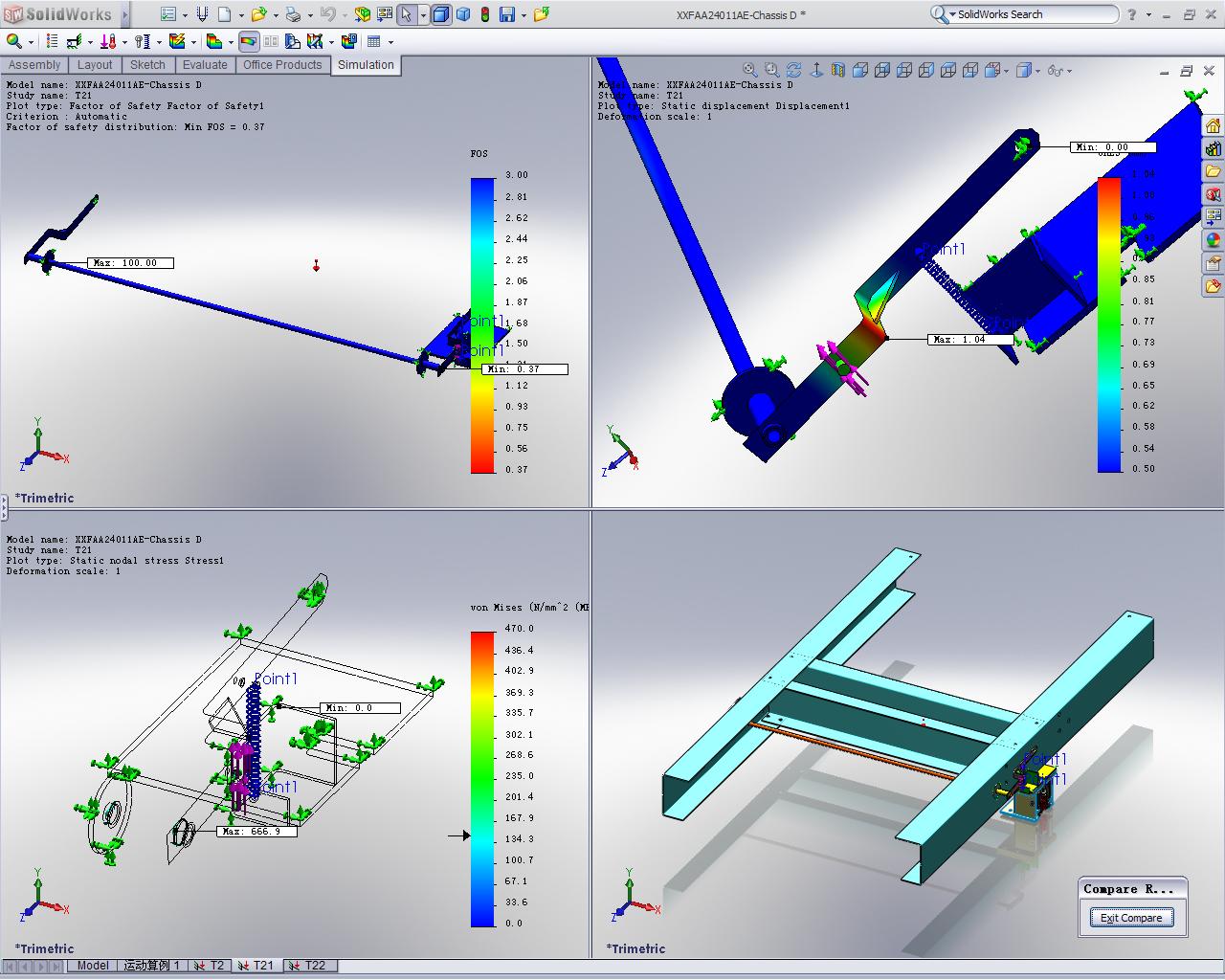

 楼主| 发表于 2009-11-25 22:31:03 | 显示全部楼层 来自: 中国浙江杭州
挑战 1
SLRM预见SW Simulation:# u  V4 Y; T+ a) S3 h

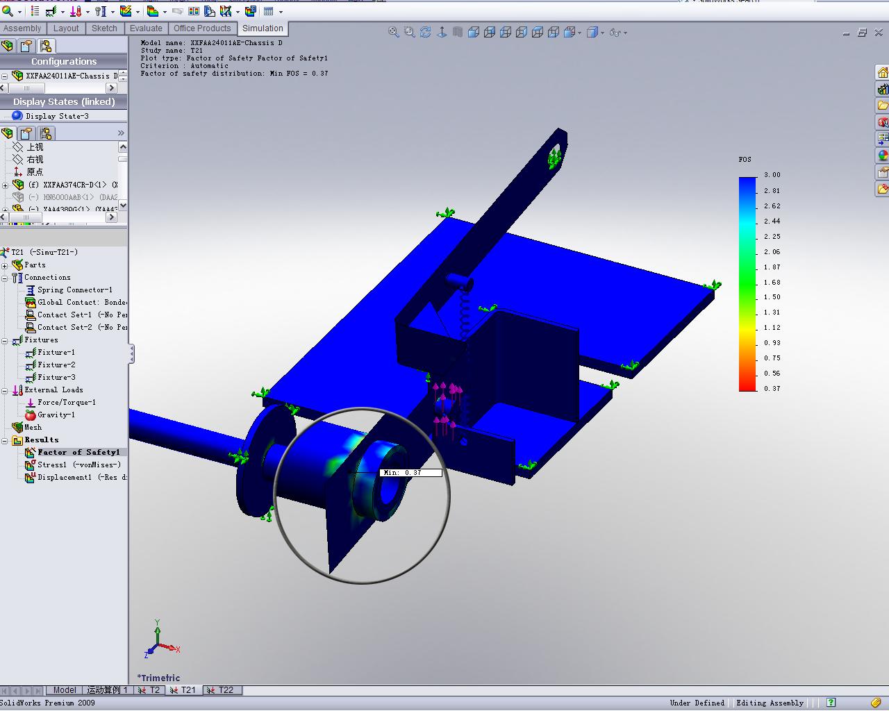

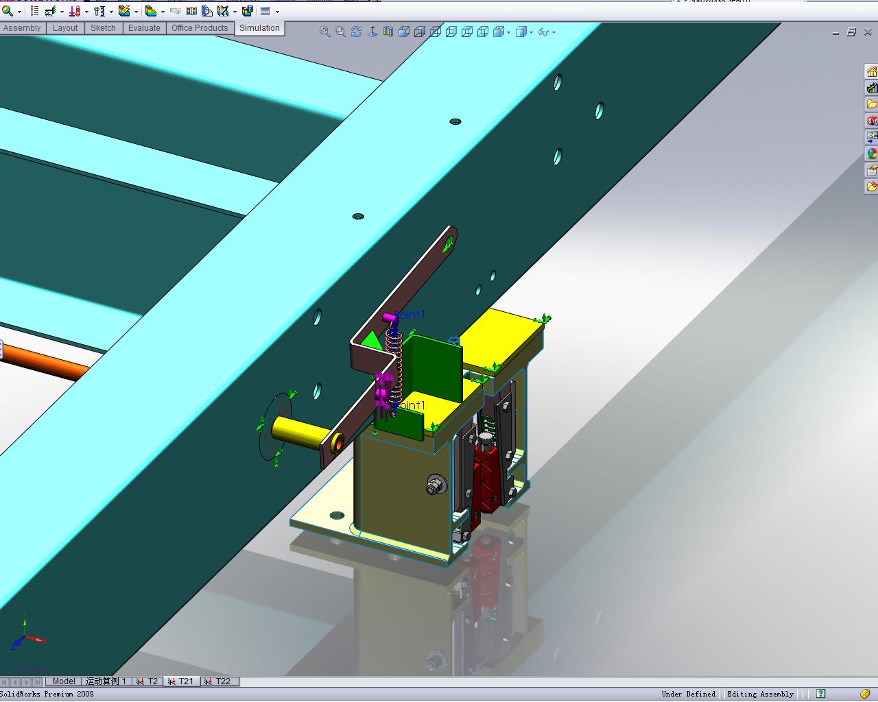

 楼主| 发表于 2009-11-25 22:45:54 | 显示全部楼层 来自: 中国浙江杭州
系统假设:(专业人员别拍我) ) F; \2 |7 z; w) h3 L
1。对于Safety Action系统和SW Simulation自己还只是个入门者,以下假设均为个人理解。. {$ k8 ?; p0 y
2。为了方便,未采用SW Motion,结果可能误差比较大。
  d6 C  ~  p" ~9 H3。假设系统处于Safety动作的最终状态(由Safety最大行程确定),假设Chassis在Safety动作后没有明显变形;0 ]" q1 `/ G! a7 R; _
4。对于Governor,假设Fgov为最大静态力;

有同行的吗,大家一起讨论。如果要对整个Safety Action系统分析,SW Motion+Simulation可能会遇到哪些挑战?# B8 {- d$ }  a
速度?前处理?
8 Z' P1 Q$ t( h) [! k不知道行业内有哪家公司对这个系统进行过分析,简化计算是见过。
