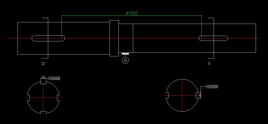

现我厂有一个工件
) f& w' ~& t6 h键槽要求对称度0.02
) R- ^# R5 ^$ _+ [: y两个键槽间距40009 }- l& W  g3 E1 ~# q0 S
请问什么样的设备可以保证?
& _- A) g% J4 _+ f% z或是用普通铣床设计什么样的工装进行保证. [; r& R; ?! F
附件是示意图 ! u+ t+ W; J6 }  a  ?8 Q; }# u7 j
请大家帮帮忙
发表于 2009-11-26 10:24:58 | 显示全部楼层 来自: 中国吉林长春
首选使用5面体数控铣加工,用V型铁装夹后利用90度铣头进行加工。7 c* i  v. t1 D" G+ t) {% [) s
次选使用普通立式数控铣加工,在V型铁中心加工一个和加工键槽一样尺寸的键槽和一个相同尺寸的定位键。利用V型铁先加工一面键槽后,卸下工件,把定位键放到V型铁键槽里,然后装入到加工后的键槽里,加工对称侧的键槽。加工后使用相同方法加工另两处键槽,只不过是在加工前要把已加工完的键槽用表拉平。

轴径多少?什么材料?刚性如何?若刚性不强,即使用高精度设备加工出来,超差也是必然的。
发表于 2009-11-26 11:00:49 | 显示全部楼层 来自: 中国山西太原
这个轴上的两处四键槽的对称度是分别要求的,都是对基准A的对称度,与距离4000mm不发生直接关联。两处键槽中心线无直线度或位置度要求,因此可分别去铣。轴的直径未标,看起来也不会太小,这0.02mm的对称度误差要求也太高了,不容易达到。

不管用什么设备加工关键是单独调整加工。
: G" B8 l9 H$ K6 y0 l就是说你要利用轴外径反复的测量对称尺寸来保证对称度。& _" e; T' o) }* a2 r( A
这样做起来是麻烦了些,但是对称度是绝对可以保证的。

左端四个键槽,右端两个键槽,相对于轴线对称且有4000mm的跨距。加工难度不小。
; v- z( p" j* f& n! p* d1 l建议左端右端键槽同时加工,加工好右端两个键槽后采用工装定位。
+ S3 R8 G( N. K% E龙门铣床进行铣削加工。并在单边留有余量。四个键槽同时加工好后在进行精加工!4 ~  J0 F0 Z) t3 o

键槽分别设置在轴台阶的两端,应该可以说是分装在两个不同的零件上的。这个4000mm的长度,从装配和功能的方面来看,其实可以不考虑了。
7 k1 z0 G/ C% E: A在不影响功能的情况下,向设计者了解一下,是不是改成位置度更合适合一点?这样会有利于装配。! l" t% q5 E8 M
普通平键的工作面是两个侧面,槽的宽度居然是会标注成自由公差,依我看,这个对称度也可以取消了,就是不取消,放大到0.10mm,是不会有什么问题的。
渔樵 + 2 技术讨论

好解决,我是这样编著工艺的:
" u. C$ v  a: U& m$ H1:用V形块定位。
+ p0 @' Q4 I) Y; X& E  c6 a$ `/ y2:找好中心,拉直工件。7 k0 Y2 H1 J/ x
3:对表。0 c6 o. {4 b7 w2 ~4 Z$ t! U! d' c
4:二刃键槽铣刀要比键槽小,且要精铣。
/ J  `- m* u% v, L: q, }5:用转盘。
: C4 }) v/ U3 h# G/ C6:如果有加工中心,可以一次加工好
. b2 ?. o  Y% @7 [7 t3 Q9 H7:过关了要求给我加分!!!
发表于 2010-1-3 14:28:15 | 显示全部楼层 来自: 中国福建泉州
这个精度要求是相当的高,不管用什么机床加工,必须要做到一点就是两个键槽必须是一次装夹同时完成,方可保证两个键槽的位置公差。
