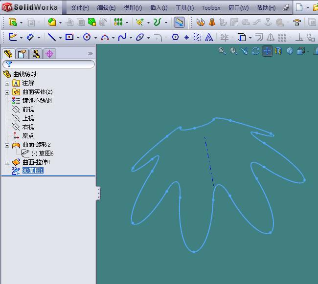

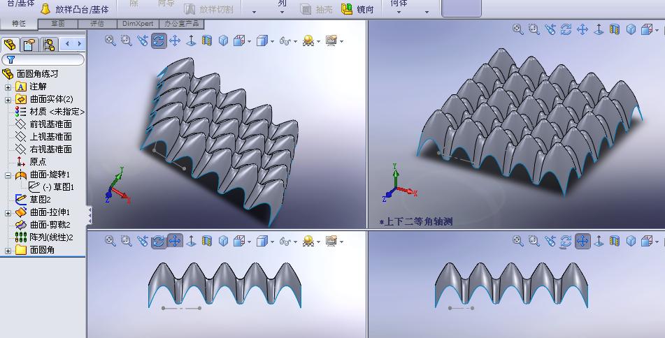

 楼主| 发表于 2009-11-26 18:42:29 | 显示全部楼层 来自: 中国江苏扬州
8.jpg左上图视频 sw08- `  U1 J  P3 S4 M/ P8 C! R% r- C
http://xz.qupan.com/down/xiangshuilcc_5240194.html
! F2 w2 s' I0 l' ?- R7 e, x. m学习SolidWorks时间不长,做的不好还请大家谅解
66.1.rar
987.31 KB, 下载次数: 12

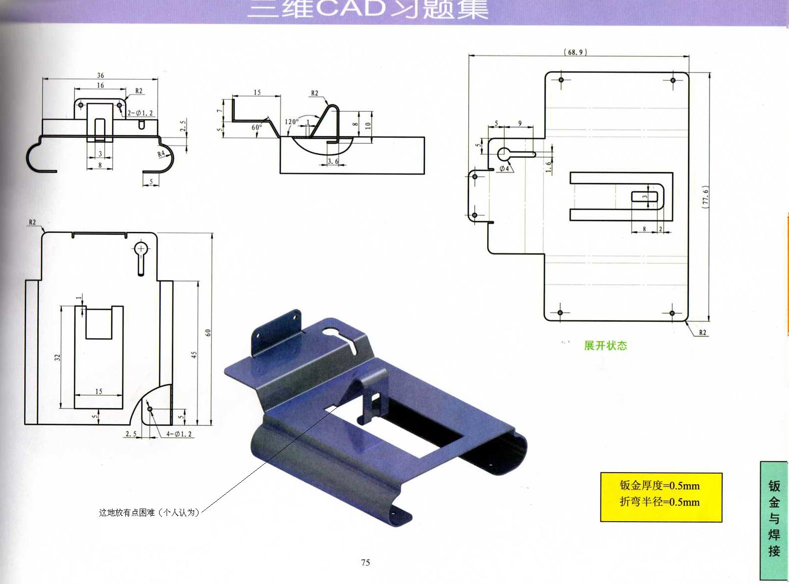

发表于 2009-11-26 20:17:31 | 显示全部楼层 来自: 中国香港
謝謝你的分享,這是不是鈑金的教學,我指的是11.jpg那幅

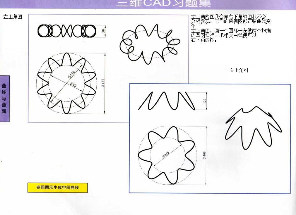

8#右下边曲线的画法 曲线练习.rar (101.6 KB, 下载次数: 14)

 楼主| 发表于 2009-11-27 09:38:09 | 显示全部楼层 来自: 中国江苏扬州
直线五等分。方法比较笨  sw06
; T' ~! Q4 c( [; g! S8 m视频 http://xz.qupan.com/down/xiangshuilcc_5243038.html, V0 T! K+ Z. j# F% k9 G: L8 r+ h# J

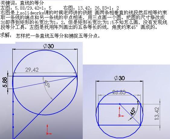

有好的方法还请附上源文件9.jpg" S9 Z/ ?$ @0 Z1 s4 C7 u
感谢hnxydclz上传的曲线练习,我把它做成视频了
/ p; a3 l- E$ q# xhttp://xz.qupan.com/down/xiangshuilcc_5247254.html
( @9 L: M5 h4 B/ J' o( c2 M$ @2 g% }
[ 本帖最后由 liu1988 于 2009-11-27 20:05 编辑 ]
直线五等分.rar
14.35 KB, 下载次数: 8
曲线.rar
111.48 KB, 下载次数: 7

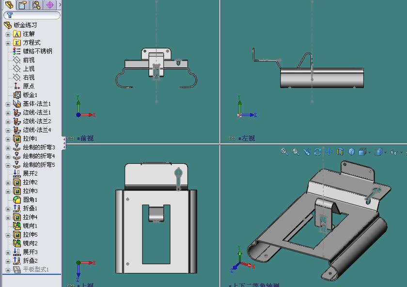

发表于 2009-11-27 11:22:06 | 显示全部楼层 来自: 中国河南周口

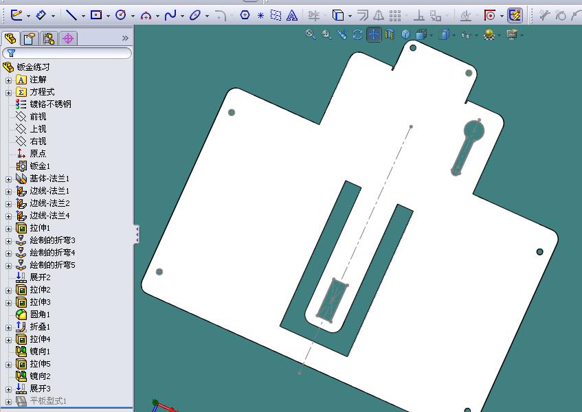

钣金练习.JPG 钣金练习之展开.JPG 钣金练习.rar (412.29 KB, 下载次数: 7)
sxw68 + 3 请将同一文件的分包文件发到一个楼层
