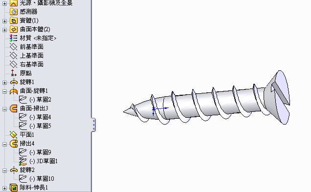

sw中,曲面部分我还不会画,自攻螺钉的牙纹怎么画呀,谢谢了。

哪位高手,发视频过来,画这样的牙纹是不是要用到曲面
发表于 2009-12-11 13:28:00 | 显示全部楼层 来自: LAN
做个螺旋曲线,然后画个截面就可以螺旋扫描出来牙形

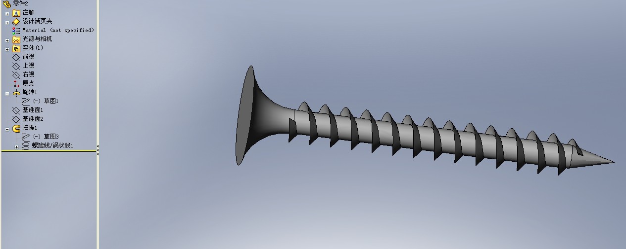

发表于 2009-12-21 14:31:03 | 显示全部楼层 来自: 中国江苏南通
不知道对否,我不是做这行的,标准不是很清楚,只是画了个示意图
发表于 2009-12-21 16:36:26 | 显示全部楼层 来自: 中国广东惠州
變徑螺紋線掃出+ p/ L5 j7 ~7 Q
