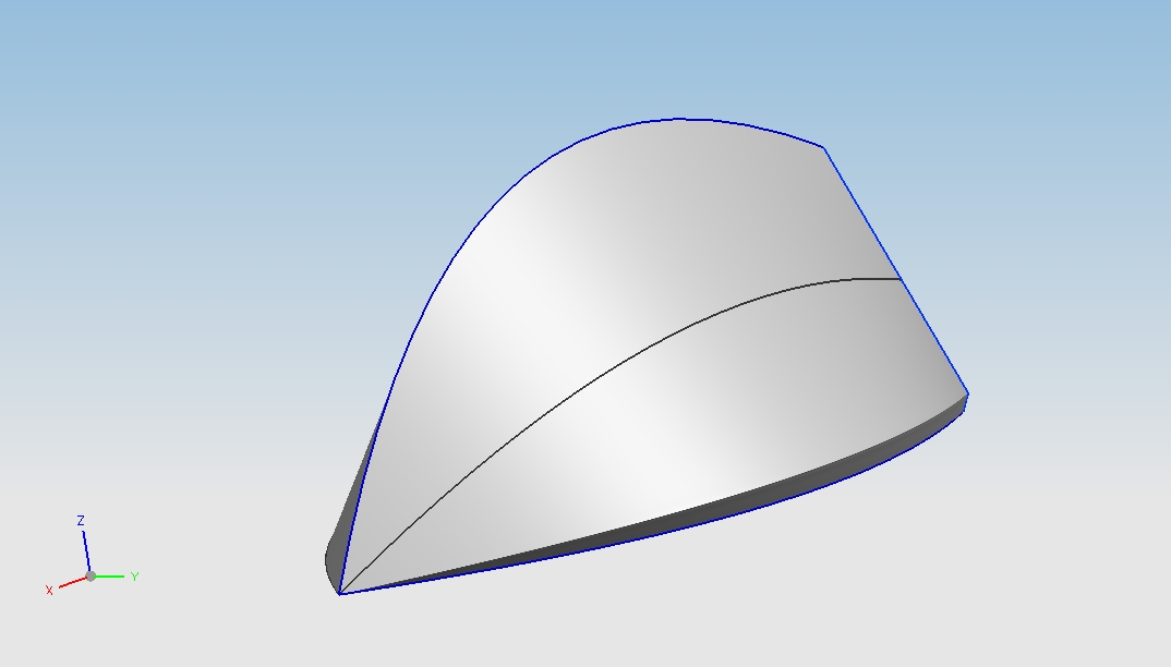

问题如下图,扫略后,边缘线跑到曲面上了,该怎么处理啊 ?  请大侠帮忙,谢谢!

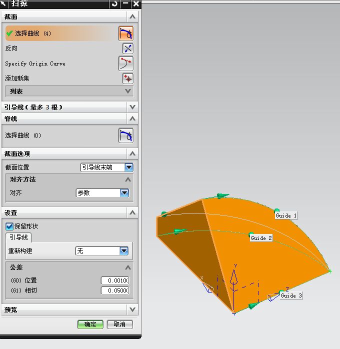

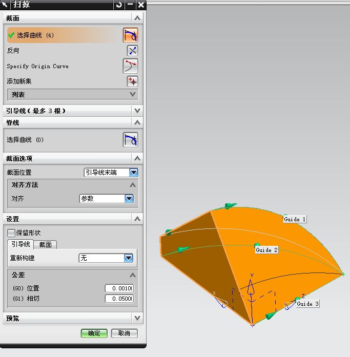

扫略后,不勾选“保留形状”,就会有内部的线痕,勾选了,就消失了,你试试看

保留形状单选框一般情况下是勾上的,我遇到在曲线组网格曲面功能里对齐方式选择圆弧长时就必须不选保留形状单选框。
