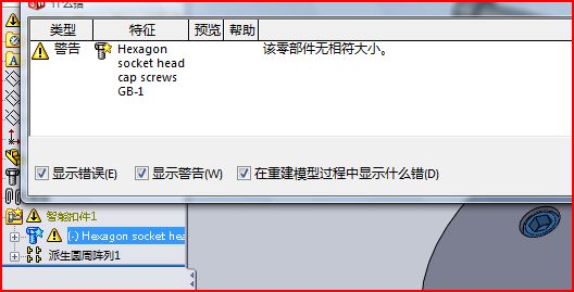

[求助] SW2010智能扣件出错
发表于 2009-11-26 20:30:52 | 显示全部楼层 |阅读模式 来自: 中国广东深圳
刚用起来SW2010。6 L9 q5 k$ Y0 A6 O0 K
今天发现我的智能扣件总会提示错误。
8 C4 X( b: }6 H% ]  B扣件还是能够装上去的,只是在设计树上会显示有错误。$ L1 t) p5 ~* P' z) j: ?
6 }% }7 n9 _0 q6 I) w7 g2 L" Y不知道大家有没有遇到这个问题?期待高手解决!

发表于 2009-11-27 22:32:16 | 显示全部楼层 来自: 中国浙江杭州
你的智能扣件是以前的版本做的吗???

发表于 2009-11-28 16:21:12 | 显示全部楼层 来自: 中国河南郑州

发表于 2009-11-28 21:53:34 | 显示全部楼层 来自: 中国山东
所做的孔或者其他特征与扣件不符。

发表于 2009-12-10 11:05:27 | 显示全部楼层 来自: 中国浙江宁波
将自动调整到孔径大小复选框取消就OK了
