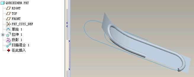

最近按一书上指导画一曲别针,可我只能画成这样,请高手指教:在用扫描混合时,未投到曲面上的部分,曲线该怎么办?先在此谢过!

先谢谢2楼。按书上的指导:1。先草绘1;2。拉伸一曲面;3,将草绘1的曲线投影到所拉伸的曲面;4,用混合扫描的方法创建模型。问题是:投影到曲面上的曲线只是草绘1的一部分,在用混合扫描的方法创建模型时,不知扫描轨迹该如何选取,也无法在扫描轨迹的终点处绘截面,只能在投影曲线的终点处绘制截面。(这就做成了我附件上所做的样子了)。

你这个方法也是对的, 先学习熟悉命令再考虑技巧.
, Q( l) {* A6 _+ S你可以把2段曲线复合以下 或者直接用链选择方式选线(按SHIFT).

1.先拉伸一个曲面.2.投影曲线.3.可变剖面扫描.OK) l, l- H# D' I1 c# s+ ]& F
从您的图片显示.您的曲面拉伸不够宽.投影曲线需要完整在曲面上,不要将曲面的边与后面做的曲线做成参照对应..
发表于 2009-12-2 14:35:21 | 显示全部楼层 来自: 中国湖南长沙
补充
第3步点.可变剖面扫描工具图标.直接选曲面上的投影曲线.有时书上的东西说得太过深奥.买书最好带多媒体教学光盘的.不然要走许多冤枉路.

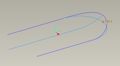

发表于 2012-10-22 18:00:56 | 显示全部楼层 来自: 中国四川绵阳
楼主的曲线好像有问题哈~~
发表于 2012-10-22 18:08:35 | 显示全部楼层 来自: 中国四川绵阳
小弟用最笨的方法做的。。。不知道是否正确哈~~( T4 ?4 E. ?2 t% ?% F
