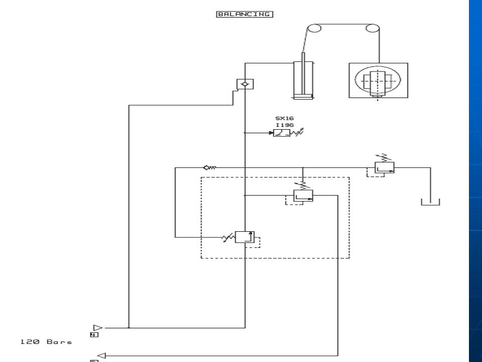

该系统的油泵压力是125bar,但是当将压力调节到110ba的时候,油泵发热,且平衡缸出现爬行现象,请大家帮分析分析,故障在哪里

什么形式的泵。
 楼主| 发表于 2009-11-30 21:20:25 | 显示全部楼层 来自: 中国天津
泵是一个变量柱塞式变量泵,可以调节压力,泵本身带溢流,这是落地式镗床主轴箱的平衡油路
发表于 2009-11-30 21:23:58 | 显示全部楼层 来自: 中国江西宜春
可能是液压泵进油管接头松,进了空气.
发表于 2009-12-1 07:27:23 | 显示全部楼层 来自: 中国河南新乡
原帖由 ZHGLHW 于 2009-11-30 21:20 发表 http://www.3dportal.cn/discuz/images/common/back.gif/ \! r* m+ o  x, H8 a% g% X
; R6 i1 `' N* T' t3 z* L8 i
& C5 H4 g8 i! N$ k4 U, e系统的压力应该有油泵调整,系统的溢流阀只作安全阀 。
发表于 2009-12-1 08:13:40 | 显示全部楼层 来自: 中国辽宁沈阳
你的原理图不全平衡缸在哪儿
发表于 2009-12-1 08:23:53 | 显示全部楼层 来自: 中国浙江宁波
调节压力要高于负载的压力,否则安全阀工作溢流发热,负载爬行,调高看看。: i& y  W' ?3 A9 T$ L0 r* n% X

发表于 2009-12-1 10:31:43 | 显示全部楼层 来自: 中国辽宁本溪
右侧的溢流阀是中、左两个溢流阀的先导阀。9 P+ d" H3 q' s) U. d3 |: m  q+ h' \
但在平衡回路中,好象左侧的多是减压阀。以实现所谓的正向减压,反向溢流。! c2 }0 h) g0 }* [" ]' x
楼主图左侧的为什么是溢流阀?

 楼主| 发表于 2009-12-5 21:47:13 | 显示全部楼层 来自: 中国天津
这是一台 落地式镗床平衡主轴箱箱重量的液压系统,当主轴箱上升时往缸里打油,静止时保压,主轴箱下降时开始卸荷
发表于 2009-12-5 22:19:05 | 显示全部楼层 来自: 中国辽宁沈阳
油泵内泄 压力上不去,流量都浪费了,泵还发热
发表于 2009-12-6 15:42:23 | 显示全部楼层 来自: 中国湖北荆门
液压泵内漏
