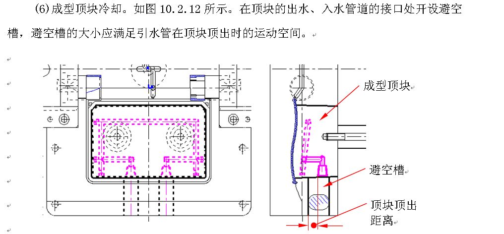

塑胶模具中冷却水道避空槽是做什么用的,谁能稍微详细的解答下,谢谢

一般情况下都是为了装冷却水管的,然后在冷却水管上接橡胶软管和其他水孔,相通达到循环冷却的目的。如果避空槽内部用丝堵堵上了,那么这个避空槽是为了防止水孔和其他孔干涉而设的,如果你有相关图纸可以发上来看看,具体情况具体分析。
