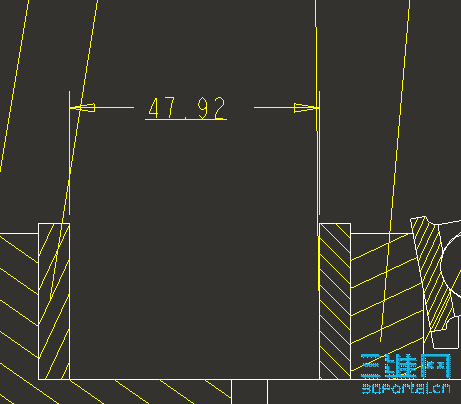

两个零件间的距离是可调的,想把这个范围标注在工程图上,0-60,应怎样标呢?

用注释标注!
发表于 2009-11-29 21:29:26 | 显示全部楼层 来自: 中国山东
双击尺寸,标注@o0-60,就可以了。

谢啦! :) :) :)
