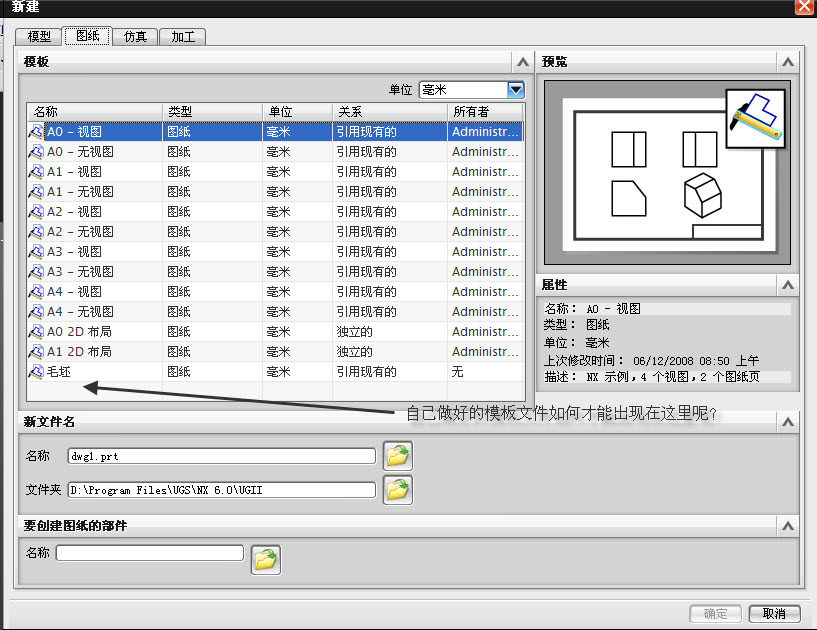

有关UGNX工程图问题:模块及字体?8 E& B& j( |/ `. d' P1 \$ G; x
做好的工程图模板如何才能让它出现在新建工程图的对话框里?
5 @$ `3 M" K& o" D5 F( j/ O0 A6 O还有就UGNX工程图里的字体好象不是很好看,别的软件出工程图很漂亮
4 S, v' z+ P& u以前没有用UG出工程图,最近有工作需要,还高手解答!

发表于 2009-11-30 16:24:01 | 显示全部楼层 来自: 中国上海
点 格式-图样-调用图样 选择插入点-确定7 L2 ^) i! A! Q! e; L5 ?! X  `
UG4.0 是这样的
 楼主| 发表于 2009-12-1 08:15:29 | 显示全部楼层 来自: 中国浙江台州
你的解答好像不符合我的图片上的要求啊,
发表于 2009-12-1 11:13:50 | 显示全部楼层 来自: 中国浙江台州
要的是否是这个???我也是网上下的,不必谢了。
UG工程图模板制作教程.rar
