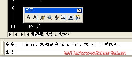

为什么呢?是版本问题?还是版本不全面?比如2004版的输入“BEDIT”,提示未知命令,按F1查看帮助。2 O) x; b9 N  V# q6 \( s- \+ S4 C

重装cad,
# W8 V- D8 |" G6 l& b& x! [不行,再重装系统。) q" D1 \! }9 [2 P
再不行,买新电脑。

ACAD里没有BEDIT这个命令,只有PEDIT这个命令啊。

有BEDIT这个命令的,你试试他的缩写ED看看

# y6 d( u2 x- `$ ?0 hED是“DDEDIT”的缩写,是修改文字。CAD没有BEDIT这个命令!

  s( U% r, \" V& z+ q8 j* Y再不行的话,你可以自已自定义一个快捷键。
( B) ?, }# }4 Z' ^* v& Z在CAD工具菜单下的编辑程序参数里面。

bedit/ x8 S9 S3 J% h- B' L0 h0 ~
当然有这个命令了.
" Q% h. O# @0 A5 }( s% m/ `/ N, h( k' {) ^
你这样试试:
4 ]0 Q8 Y* r  A# J命令行输入:::redefine    回车6 T0 Y+ U; e) c1 Y' H+ Z
输入 bedit+ Q' Z+ E" k  G' D. e6 |
回车.

BEDIT此命令是创建块或编辑块的命令,在AUTOCAD2004上是可以使用的!

破解不完全, 重装CAD

重装了CAD还是不行。
