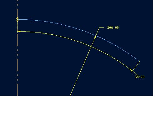

发表于 2009-11-30 13:41:14 | 显示全部楼层 来自: 中国广东佛山
同意楼上的说法,效果如图
发表于 2009-11-30 16:52:03 | 显示全部楼层 来自: 中国云南昆明
回复 2# benzene 的帖子
好像是先选圆弧的2个端点,再选要标注长度的圆弧吧!6 Y8 L+ m  b. \3 H2 J0 p: M
中键选取放置位置后,在“弧尺寸类型”选取弧长就可以了

发表于 2009-11-30 18:46:56 | 显示全部楼层 来自: 中国浙江宁波
啊 大家都是这样的呀 这样标的是角度你们不知道吗
/ Q9 {/ ?1 @' i, U: K9 h应该点半径在点编辑里的转换周长才是 : h' D3 \" `8 E* B, U
不过转换周长在编辑里还是 草绘工具里我忘记了
发表于 2009-12-1 13:30:31 | 显示全部楼层 来自: 中国湖南长沙
转换
在草绘中,点中圆弧,下拉编辑菜单选转换选周长,再点已经有的该圆的半径.圆弧的长就自动标注.
