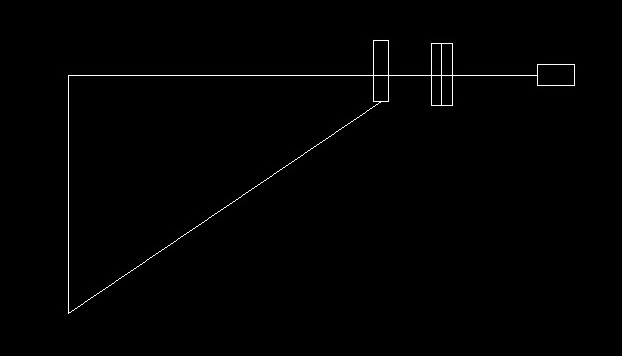

请教各位高手,具体见附件里面的东西,如何让水平夹点在旋转的时候,且能让斜线也旋转、伸缩,但不能让斜线与垂直线的那个端点不发生位移?

第一张是打开的原图,
0 `* P7 Y. }" n  T, T, {第二、三张分别是水平、垂直拉伸后都可以;

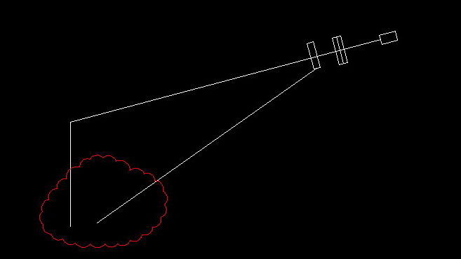

: q" G8 M5 E- g+ {5 E& a, Q第四张图纸,是旋转后,下面就分开了。  ]0 D2 j9 O4 g* s' R; Q7 r8 m3 }
我想实现的就是,旋转后,斜线的下端点不能分开。谢谢!!

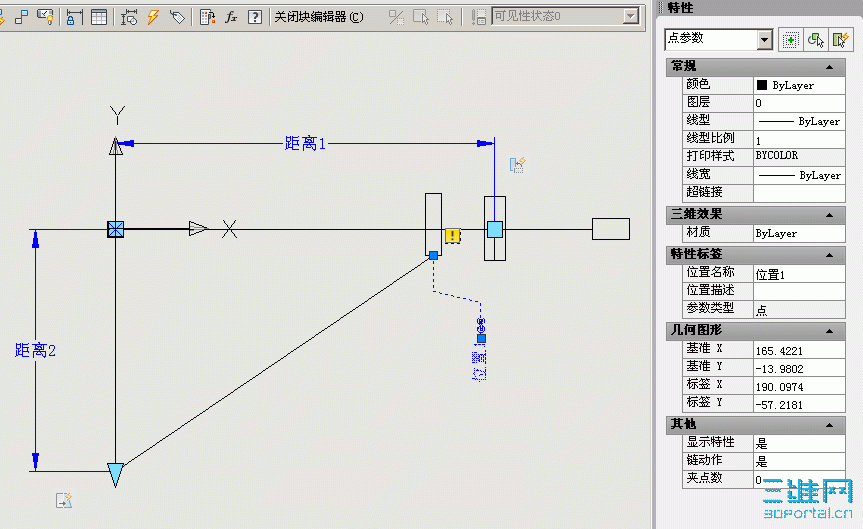

1、在斜线的右上端点添加一个“点”参数,并将其“链动作”属性改为“是”,“夹点数”改为“0”

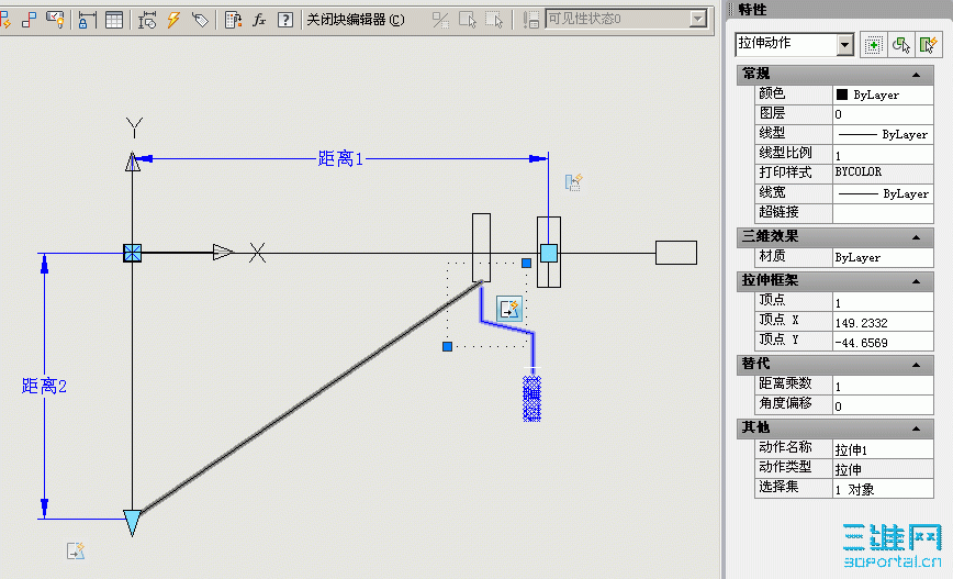

2、添加一个“拉伸”动作,与“点”参数关联,动作框架包含斜线右上端点,并把该线添加到动作选择集( n7 N; B  j8 ^6 @

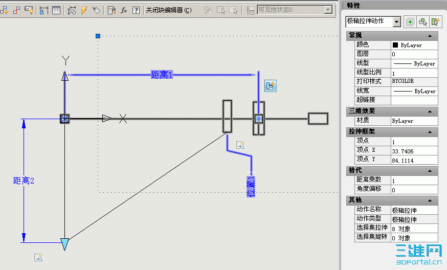

3、修改“极轴拉伸”动作选择集,把“点”参数添加到拉伸动作选择集,把斜线从选择集中删除; w' d3 M7 u& w- O. ]
