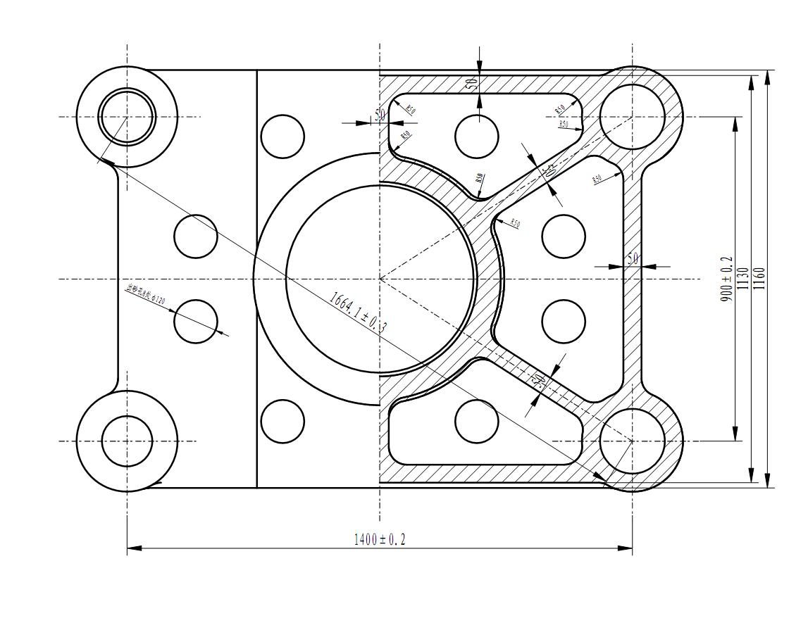

为什么活动横梁的四个孔的公差为:前后左右各为正负0.2的,这个是我不理解呀% S- S. `& `1 v+ O3 _2 i% j

 楼主| 发表于 2009-11-30 22:08:20 | 显示全部楼层 来自: 中国江苏泰州
图附上,请看一下,谢谢了

 楼主| 发表于 2009-11-30 22:20:00 | 显示全部楼层 来自: 中国江苏泰州
孔的公差为160H9,相应配合为f9,你说这样的公差,如果在0.2最大的范围内,能够配合上吗

发表于 2009-11-30 22:23:49 | 显示全部楼层 来自: 中国江苏常州
图中孔距是正负0.2,孔径也是吗?

发表于 2009-11-30 22:42:24 | 显示全部楼层 来自: 中国河南安阳
没什么,四柱在上横梁及底座的四联接孔中可以小量调整。调机时,先适当拧紧立柱大螺母,让活动横梁上下移动,待运动顺畅及台面与上横梁(或底座)能平行贴紧后在把大螺母拧紧。活动横梁上四孔的直径误差、相互平行度及与压面的垂直度远比四孔间距误差重要。9 z0 k% |% f1 ^8 G3 |/ R* F
