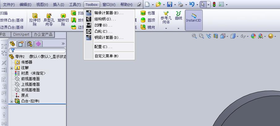

各位大侠,请问我的SW里的TOOLBOX里面怎么没有画齿轮的命令啊!!?如附件!!

这个里面从来就没有齿轮。
发表于 2009-12-1 09:40:59 | 显示全部楼层 来自: 中国上海
tool box browser里面有标准齿轮,但是没有GB的。设计齿轮可以装一个geartrax软件来生成齿轮。

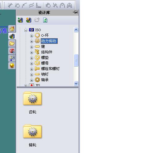

是不是,每一个SW软件安装后都有吗?我怎么没有找到啊!!我的是SOLIDWOKS(R) PREMIUM 2010的。

. w7 x2 G) l: l7 R  ^附件的内容就是我选择了solidworks toolbox插件后出来的工具条,这个真的没有。呵呵~不知道怎么会是事情。

原帖由 hnxydclz 于 2009-12-1 09:56 发表 http://www.3dportal.cn/discuz/images/common/back.gif. c% U- L  |( k+ T- J$ }& A2 Y# p
选ISO里面的动力传动1510421
. _9 j/ q, o/ a/ r) o4 U; c" B2 c- a2 z% m
呵呵~真的不好意思。您所说的画齿轮的工具条“设计库”怎么拉出来啊!!我没有用过,呵呵~先在这里谢谢了!!

点视图菜单,选中任务窗格。
 楼主| 发表于 2009-12-1 11:23:27 | 显示全部楼层 来自: 中国上海
找到了。呵呵~辛苦!!
