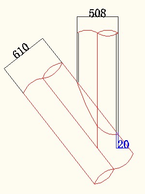

你是说不会画三维实体,还是说不会画二维平面图?* m) \' J6 o$ ^( ^/ x' I( u
如果不会画三维,可以在本版区查看关于CAD三维的教程和帖子。如果不会画平面图中的相贯线,可以先画出两个三维实体后并集,然后看这个教程
; K% Y; I: f# k1 o( x2 n【三维实体转三视图】(教程)

发表于 2009-12-1 17:46:48 | 显示全部楼层 来自: 中国上海
版主的方法我现在工作中经常用。从来不去用作图法画相贯线。
发表于 2010-1-2 08:41:46 | 显示全部楼层 来自: 中国山东
用三维画,再转换

发表于 2010-1-2 10:11:41 | 显示全部楼层 来自: 中国上海
论坛上有个“钢构cad2。81”的里边能够解决这个问题
