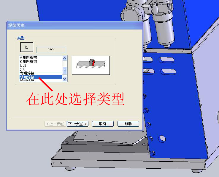

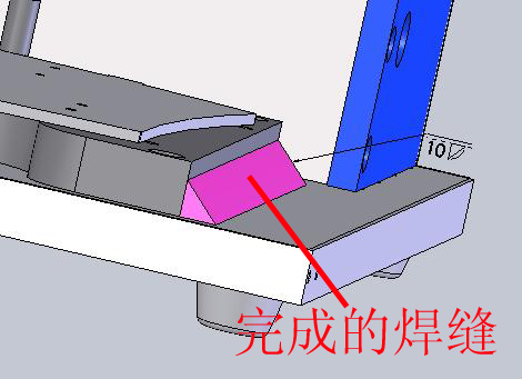

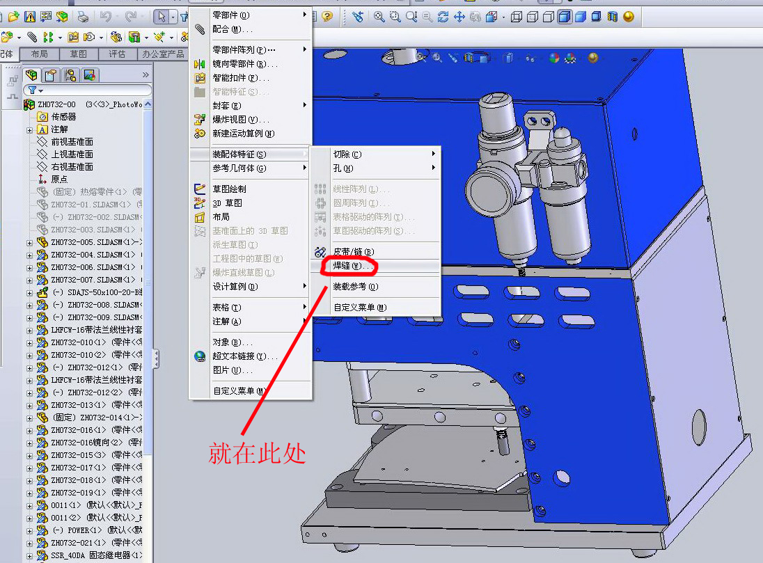

发表于 2009-12-1 17:05:28 | 显示全部楼层 来自: 中国四川德阳
1、可以在装配体中插入子装配体,也就是先将零件组装成小装配体再装配成最后的产品。7 i7 v# W8 ?* M7 \$ l
2、装配体中可以添加焊缝,插入→装配体特征→焊缝。
9 W/ c1 b$ C' S 装配体焊缝1.jpg 装配体焊缝2.jpg 装配体焊缝3.jpg
