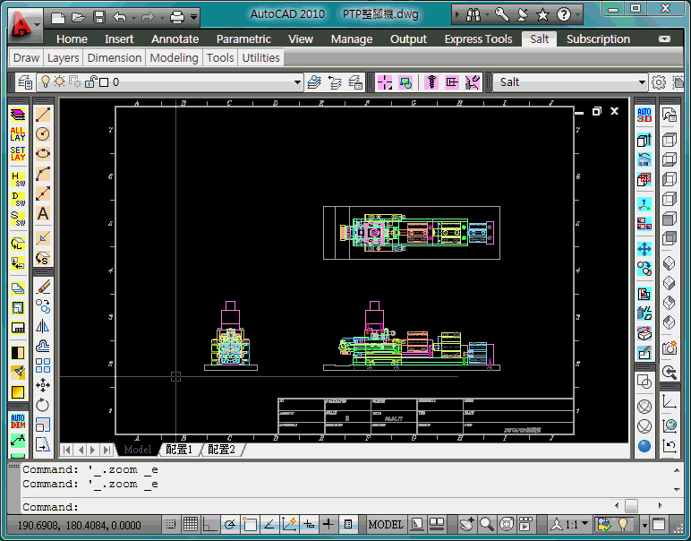

发表于 2009-12-1 17:32:45 | 显示全部楼层 来自: 中国台湾
这有个快速选取重迭线的方法,不知道对您是否有帮助。4 Z) _. `8 U  u# C* J4 i" [
如果您选到重迭线(两条以上); H8 `+ z$ y+ A+ L2 h6 c: U
您可以点选鼠标快速切换,直到您要的线条。( o$ f, h( z" {/ D  C/ L2 B
您参考看看!!. l. e  l4 Y1 k2 A; t

 楼主| 发表于 2009-12-14 14:25:35 | 显示全部楼层 来自: 中国江苏无锡
你这里用了别的外挂的功能吗?
发表于 2009-12-14 14:39:22 | 显示全部楼层 来自: 中国江苏南通
有一些CAD外挂软件是可以对重线操作的,例如燕秀工具箱。楼主可以下载试试,很容易的。

发表于 2009-12-15 11:32:55 | 显示全部楼层 来自: 114DNS
原帖由 balanca 于 2009-12-1 17:32 发表 http://www.3dportal.cn/discuz/images/common/back.gif
8 a: i' m8 q# \/ ]* v0 s6 b这有个快速选取重迭线的方法,不知道对您是否有帮助。
. R# R* d  Q& c, ?# `% q如果您选到重迭线(两条以上)
. ^! A' d. p5 _% }+ C3 }您可以点选鼠标快速切换,直到您要的线条。
0 U9 G6 M, ?9 i7 e8 n- l5 i您参考看看!!+ K8 s5 H- Y% t  L+ _' L' A& c" B
' ~& W  S6 z: V  L5 {1510844
2010版本的cad真好看
