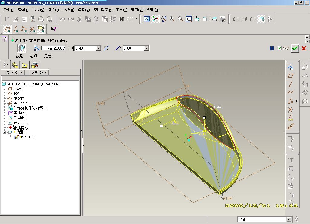

这个例子是按照一个实例画的。实例中偏移尺寸是1。我的例子中不能偏移1,只能偏移0.4。我想了几天,也不得其解。请高手给一个解决办法!谢谢!

偏移默认是垂直曲面偏移的  你的只能0.4 到了1不行,就说明到1的时候面就会相交 就是说你的面不够平整,你要是个平面想偏移多少都没问题
. H0 U0 V$ {1 O- z/ d3 Z打个比方 2个直面相交地方倒圆角5那它向里偏移不能超过5 大于5就相交了,不知道明白不
  |+ E5 F. Q/ K9 Q6 I/ w你要是想偏移1把面调平点 。在选项里点偏移不要垂直曲面 点自动也可以 试下

谢谢!你说的是面不够平,对吗?面相交是指其自身相交,还是它与其它的面相交?
发表于 2009-12-2 12:56:14 | 显示全部楼层 来自: 中国浙江宁波
都要考虑 到, 自身相交和自己相交都不行
发表于 2009-12-2 13:57:02 | 显示全部楼层 来自: 中国湖南长沙
出现了相交,建议检查尖角位置,并适当加上倒圆角再偏距.
