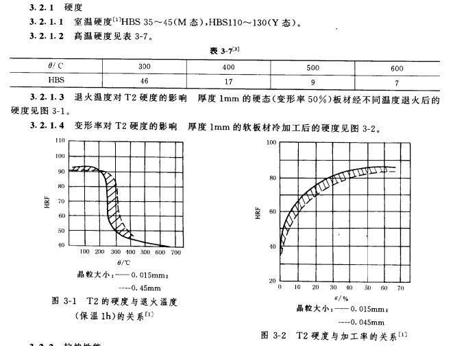

请教紫铜件如何提高硬度?
  l- f5 n% r6 O: b' J2 i
% Q1 y* z% ^0 I3 l, G我的客户要求紫铜(牌号T2)导电零件硬度要达到HB65-70度,请DX们出出主意,如何才能满足要求。谢谢!- |6 F: i7 ~0 V
' s. |; @6 f6 K. J: c( J: j
(附:我现在做的只有HB38-42,加工工艺为热锻成型---线切割---镀锡)

改变一下工艺:热锻--冷锻--线切割--镀锡   冷锻变形量约20%

增加冷变形量,中间不要退火,硬度值会有很大提高

我们也在做一种零件,有硬度要求,主要是通过冷变形,达到冷作硬化的目的,从而提高了零件的硬度!!
