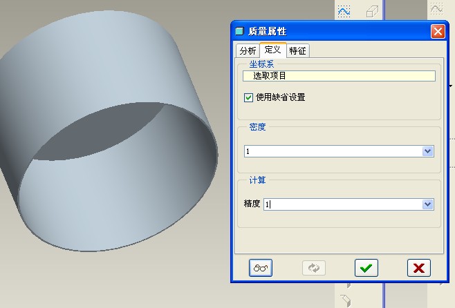

在ProE中如何计算型腔的体积?
发表于 2009-12-2 10:20:46 | 显示全部楼层 来自: 中国福建厦门
不知是不是这样的意思,如图要计算内部型腔的体积,可以把里面的面复制,而后实体化,利用“分析---模型---质量属性”,在对话框中输入相应密度,就可以计算体积了
发表于 2009-12-3 10:41:16 | 显示全部楼层 来自: 中国陕西西安
好象还没有这个功能  但可以用求差来解决
发表于 2009-12-3 12:45:31 | 显示全部楼层 来自: 中国江苏苏州
我都是用求差完成体积的计算,呵呵
发表于 2009-12-3 15:05:26 | 显示全部楼层 来自: 中国广东深圳
求差来解决
