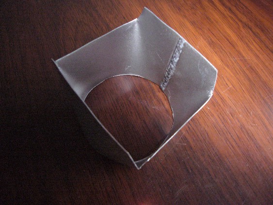

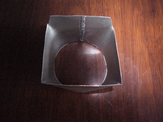

如图:我要求这个扎弯件的展开图形和尺寸,产品长方形内孔为61X50,底部圆内孔直径为59和49两种,高为35,片厚为0.8,用无缝焊接...谢谢各位师傅!
 楼主| 发表于 2009-12-2 15:25:17 | 显示全部楼层 来自: 中国广东中山
麻烦懂得PRO\E或UG师傅帮下忙!

這個,建議樓主養成凡產品就要拍成3視圖的好習慣
/ t0 m  g& [' Y4 ]. }
  p  O  G! d& d' ]8 `. D5 d: h, G+ l這樣怕很容易誤解的

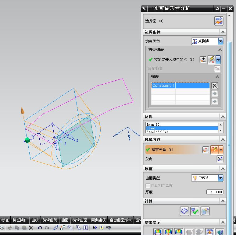

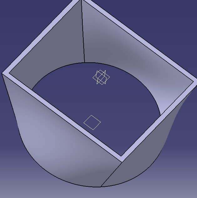

发表于 2009-12-2 21:17:20 | 显示全部楼层 来自: 中国山东济南
这个可以在UG中造好型,用分析中的一步成型法算展开,计算一半就可以,另一半可以镜像,重叠的部分(焊接)直接加出来。

 楼主| 发表于 2009-12-4 10:22:27 | 显示全部楼层 来自: 中国广东中山
我知道形状大概这样,就不会画.

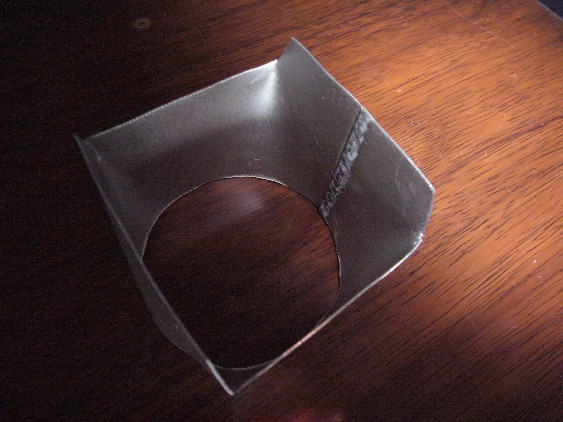

发表于 2009-12-5 14:00:27 | 显示全部楼层 来自: 中国辽宁沈阳
你不是有实物吗?最X的方法:沿焊缝线(或另外选条)剪开,铺平,就好了。

谢谢你的回答,我要的是准确尺寸!

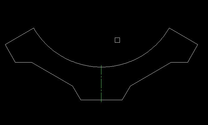

发表于 2009-12-12 16:31:47 | 显示全部楼层 来自: 中国福建厦门
是这样的吗,
