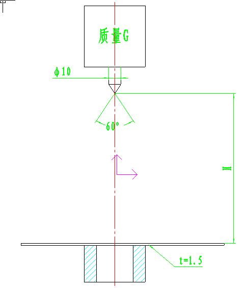

要验证钢板材料抗冲击的能力,见示意图,这种情况如何计算冲击韧性?我现在拿不准面积如何取?, l; R& V# e6 }' g/ `7 V, L+ ]& ?
请知道的朋友给予帮助!% ?0 x) o- [8 S5 z4 w, m# u/ g
谢谢!

冲击韧性值是通过一次摆锤冲击试验测得的,测试时要求一次冲断,而生产实地中的工件大多数都是多次冲击后才被破坏的,这与冲击试验中一次冲断的情况相差较大,所以冲击韧性值常规下只用于判定材料是塑性的还是韧性的,而不用于直接设计.
