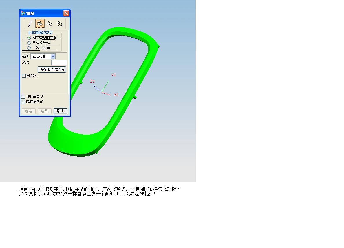

各位师傅你好!

相同类型的曲面:抽取与原表面类型相同的面。三次多项式:用于将抽取的表面转化为三次多项式类型,其特点是与原表面很接近,但不是原表面的完全复制。这种抽取表面还能够转换到其他CAD/CAM/CAE中应用。一般B曲面:用于将抽取的表面转化为一般B曲面类型,这种抽取面是原表面的精确复制,不过这种抽取表面很难转换到其他系统中。

 楼主| 发表于 2009-12-11 20:37:47 | 显示全部楼层 来自: 中国广东广州
哦.明白了.多谢!
