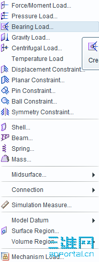

[已解决] 那个"bearing load"在哪啊?
发表于 2009-12-4 11:45:37 | 显示全部楼层 |阅读模式 来自: 中国北京
我找了半天,满头大汗,也没有找到这个选项或图标
1 c6 y$ T& ]- X9 q' _: [: Zps.上回从版上下了个结构分析的教程在学习,碰到这个难题' Q' q. L1 w: q6 C" N
$ X$ w4 B$ P) a( F2 T! C' q[ 本帖最后由 stnle 于 2009-12-4 15:56 编辑 ]
发表于 2009-12-4 12:29:56 | 显示全部楼层 来自: 中国安徽合肥
很好找的啊

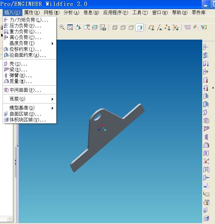

 楼主| 发表于 2009-12-4 12:39:03 | 显示全部楼层 来自: 中国北京
看我的,没有哇8 F: p5 i2 [+ N$ E( b( ~2 q9 o

 楼主| 发表于 2009-12-4 14:17:35 | 显示全部楼层 来自: 中国北京
回复 2# tanhu 的帖子
再帮我看看吧:)
发表于 2009-12-4 14:27:32 | 显示全部楼层 来自: 中国安徽合肥
你用的2.0可能没有的,我是5.0
 楼主| 发表于 2009-12-4 14:56:27 | 显示全部楼层 来自: 中国北京
回复 5# tanhu 的帖子
2.0的应该也有,我看二代龙震的书上都有那个图标$ \1 H& L+ N8 l. h
我的死活找不到
% ]! x' f; s4 O2 c! f6 E6 V看了下帮助文件,说是not available for fea0 F' x0 n" U" a
不知道什么意思,和这个有没有关系
发表于 2009-12-4 15:50:42 | 显示全部楼层 来自: 中国安徽合肥
那可能是你的Mechanica模块没有装好
 楼主| 发表于 2009-12-4 15:55:38 | 显示全部楼层 来自: 中国北京
问题解决了,/ {# x7 V2 ^) q, y! R9 T% G7 u
点“编辑\mechanic模型类型”,弹出的菜单中,取消“有限元模是”前面的那个钩就可以了。
& ]/ v( M6 n+ Mps,在二代龙震的书上找到的
