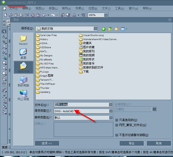

coreldraw的文件可否转为CAD呢?/ `' U1 C4 o7 d9 v& ^9 c
会的朋友可以指点一下吗?谢谢

发表于 2009-12-4 20:37:34 | 显示全部楼层 来自: 中国广东东莞
可以的,都是矢量图。 8 |3 l! R" q) p# n' a9 j( ]
12版的能直接导出dwg。或转换成其他‘中间’格式,如dxf。。

发表于 2009-12-25 14:00:52 | 显示全部楼层 来自: 中国江苏南通
12版以上的就有直接转的功能,不过直接转换 DWG 的一些软件往往跟不上 Autodesk 的升级,可以试着将 Dwg 另存为较早的版本。

发表于 2009-12-28 23:22:40 | 显示全部楼层 来自: 中国广东潮州
12的可以,但转后全是密密麻的线,还不如自己描好
发表于 2009-12-29 00:51:22 | 显示全部楼层 来自: 中国浙江杭州
3楼是正解,详见下图
发表于 2010-1-3 08:43:59 | 显示全部楼层 来自: 中国广东汕头
把要的图形选择,在CAD里面选择——编辑——选择性粘贴——粘贴为CAD图元文件( y! g; }/ t. z: j2 R" J$ e8 C; S
就可以了

发表于 2010-3-16 10:02:13 | 显示全部楼层 来自: 中国北京
X14就能,但不知转过来是什么样的
发表于 2010-4-1 13:46:59 | 显示全部楼层 来自: 中国四川成都
我转了,,效果非常不理想。。。 最后我用的手画的。。。。
发表于 2010-4-10 05:41:30 | 显示全部楼层 来自: 加拿大
可以转的。不过效果就没法提了。
