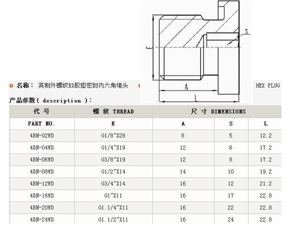

谁有英制内六角堵头的图纸。
发表于 2009-12-5 16:54:19 | 显示全部楼层 来自: 中国山西太原
英制内六角接头表格图如下:

 楼主| 发表于 2009-12-7 12:24:57 | 显示全部楼层 来自: 中国上海
这不是海格威的图纸吗?但是还是谢谢你!

发表于 2010-4-14 09:29:05 | 显示全部楼层 来自: 中国浙江台州
我们有生产的,刚开始的螺纹式滚制的,但是总把那R的地方堵死,后来螺纹都用数控做了

发表于 2010-8-26 16:54:42 | 显示全部楼层 来自: 中国湖南长沙
是否有国标公制的?英制的国内运用广泛吗?
发表于 2012-6-7 11:31:03 | 显示全部楼层 来自: 中国广西柳州
这个只是样本上面的截图啊大哥
