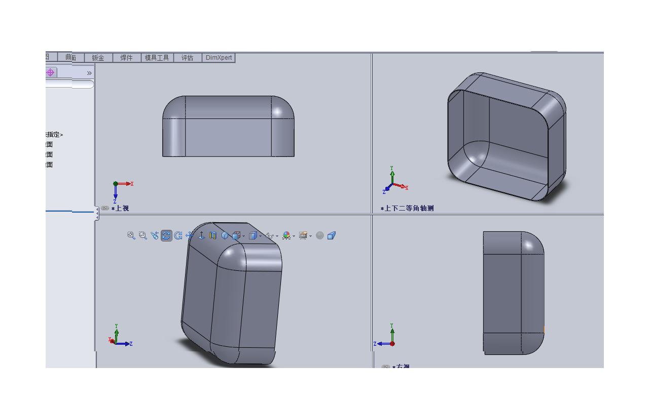

请教下高手如何用钣金制作下图中的钣金件,是可以展开的!谢谢
发表于 2009-12-5 16:18:45 | 显示全部楼层 来自: 中国北京
圆角必须要吗?
发表于 2009-12-5 16:57:47 | 显示全部楼层 来自: 中国广东深圳
用成型工具可以做出来,但不能展开

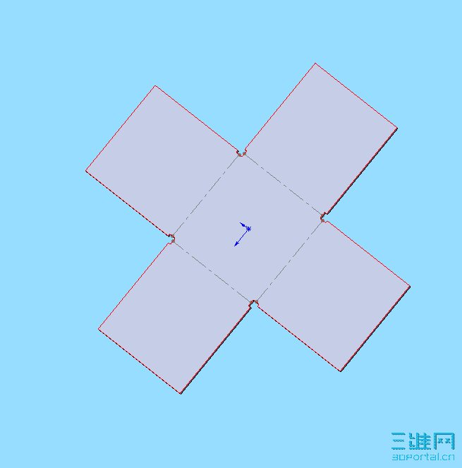

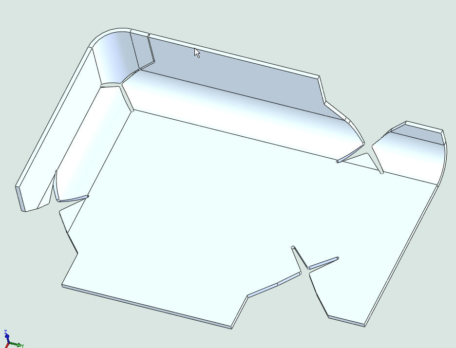

发表于 2009-12-5 17:18:14 | 显示全部楼层 来自: 中国广东汕头
钣金三圆角切口

发表于 2009-12-7 09:57:40 | 显示全部楼层 来自: 中国四川成都
明给你说,整件展开不可能,只能拼焊。而且你这圆角需要做模具。简单点的,去买根钢管来压吧
发表于 2009-12-7 10:24:51 | 显示全部楼层 来自: 中国辽宁沈阳
开模具拉伸比较方便,纯研究SW制图值得鼓励,但是用于生产的话还是高效节约的方法好啊!!

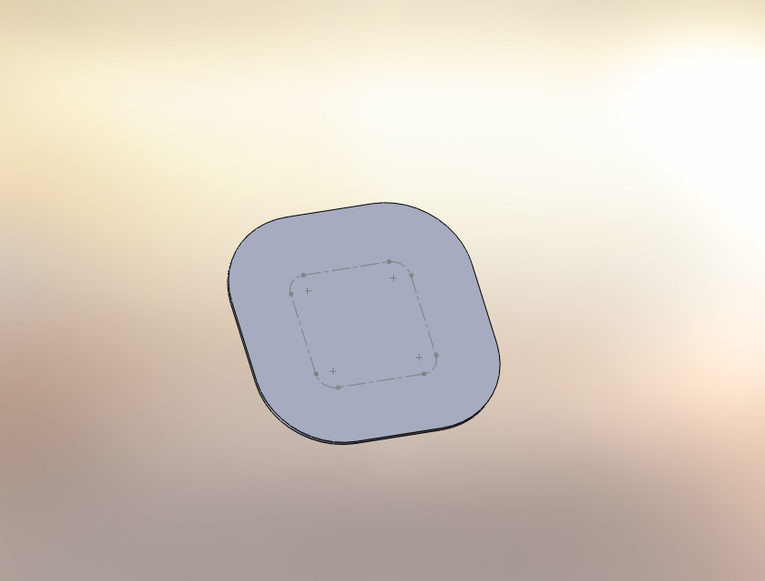

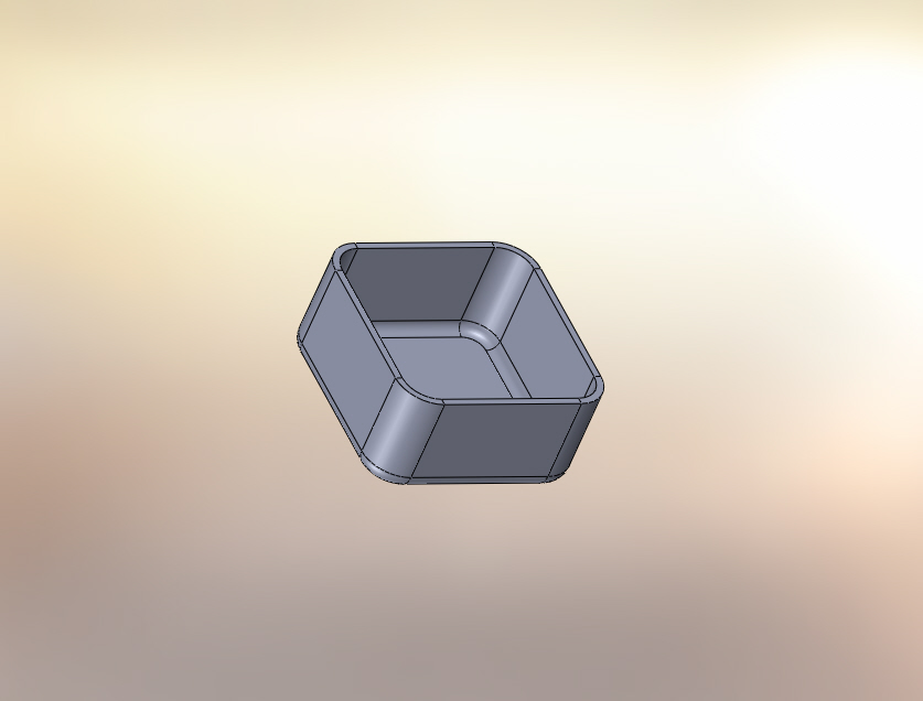

发表于 2009-12-7 11:22:13 | 显示全部楼层 来自: 中国江西上饶
发表于 2009-12-7 11:28:51 | 显示全部楼层 来自: 中国北京
楼上的建模可以,实际拉伸不可以。在实际工作中。深度拉伸和钣金不是一回事。比方说釜口周长比板材下料周长大不了许多;板厚还要减薄。这都是钣金不可以的。
发表于 2009-12-7 11:46:59 | 显示全部楼层 来自: 中国辽宁沈阳
设计拉伸料要考虑板材的减薄,太深的话应设计2级拉伸,一般拉伸之后都会有飞边,如果模具不带落料的话,应该上车床车一刀,所以要留足余量。

发表于 2009-12-7 12:56:50 | 显示全部楼层 来自: 中国浙江舟山
楼主是要这样的吗
实体转钣金.rar
97.37 KB, 下载次数: 9
发表于 2009-12-7 13:26:55 | 显示全部楼层 来自: 中国广东广州
这样只能拉伸成型
发表于 2009-12-7 16:29:29 | 显示全部楼层 来自: 中国湖南株洲
实际情况你那材料是可以拉伸的吧
发表于 2010-1-27 23:31:49 | 显示全部楼层 来自: 中国广东珠海
钣金三圆角切口, \5 Y& Z; i8 l# P# z5 h& i- K0 V
dk 发表于 2009-12-5 17:18 http://www.3dportal.cn/discuz/images/common/back.gif
5 m5 Y& ^; B/ f' T5 D% ^
% D' ^7 l* N4 m
四楼的创新方法值得学习,不过这样做的话在加工上有一定的难度哦!
发表于 2010-1-28 09:14:14 | 显示全部楼层 来自: 中国广东汕头
19# 鸿浩 ( R: }2 Y9 M, P+ D' e: M# t2 @+ \
有砖塔冲床,就问题不大。
5 Q; S+ ^% v* Z" t这种切口是在外来图纸中发现的,并非本人首创,我只是整理了一下,说明异形切口与折弯的顺序。请搞钣金的高手们、弟兄们多提看法
