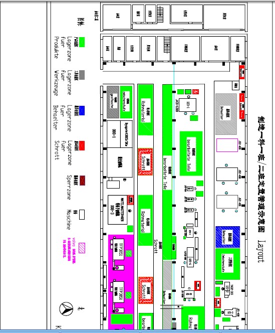

最近老板让画机加、模具车间的设备平面布置图,不知该怎么画设备图样。设备图样是不是有通用的画法?哪位大侠知道,能否指点指点。或者发一份设备图样给我,谢谢了!我的邮箱是liangbin78@163.com

发表于 2009-12-6 12:03:32 | 显示全部楼层 来自: 中国辽宁大连
设备位置用方框示意即可,关键要写清设备编号和设备型号,给你发个图样参考一下。

 楼主| 发表于 2009-12-6 12:15:35 | 显示全部楼层 来自: 中国河北石家庄
谢谢几位,我还想问一下我见过有的设计院画的图,设备外形都比较形象,请问有没有画这类东东的软件吗,或是集成好的图库。
发表于 2009-12-6 12:22:43 | 显示全部楼层 来自: 中国江苏常州
我的就是设计院画的,软件不会有,图形还是比较全的。
 楼主| 发表于 2009-12-6 17:09:18 | 显示全部楼层 来自: 中国河北石家庄
ftgww123,谢谢您,请问能告诉我设备图例都要画什么吗,像您那个工艺设备图例上的各种颜色线条都代表什么啊

发表于 2009-12-7 09:25:10 | 显示全部楼层 来自: 中国江苏常州
支持这个做法!!!!!!!!!!!!!!!!!!!!!!
) u% D2 D$ f; x  M' m关键是要:; |! h/ Z( A3 w- G0 E9 K4 A, g
第一:把整个车间的工艺流程表示出来2 Z+ Y8 G& e( i3 l$ h- \
第二:把整个车间的所有的设备的具体位置表示出来
+ B! d& j3 W6 k& }6 r9 Y第三:把车间的平面图表示出来
0 a/ ^6 p* ~8 X* l# B  y7 }1 p% l, h. C第四:把车间的物料的流转表示出来% N* @: H3 f- I7 I
第五:把车间的人员的流转表示出来& ]( `3 L4 p8 R6 S* _
第六:把车间的最大位置和最小位置,最高位置和最低位置表示出来
% F. F5 G# S9 S- t第七:把车间的生活区表示出来4 O: U5 G* [# e, j9 ?5 G/ T/ I' a
第八:把车间的辅助设备和其他设备表示出来- q" e0 P) v) ~) D, q' V$ o2 c* ~
8 S3 ]5 c1 ~0 q$ @  H5 E至于如何表示:# y- J1 s$ q  y' k3 b
不通颜色的方框就可以。
发表于 2009-12-7 13:38:12 | 显示全部楼层 来自: 中国北京
用CAD画就可以,简单的画用不同的颜色表示不同流程就可以,大小比例合适
发表于 2009-12-7 16:35:27 | 显示全部楼层 来自: 中国天津
最简单的做法. @. r% ?8 _: a! r; h  X2 W
画出实际的车间平面图,* i0 n1 o& P4 r4 {4 W: U  R
对应位置画设备的最大轮廓,长宽即可,表明设备名称、编号
 楼主| 发表于 2009-12-7 20:58:58 | 显示全部楼层 来自: 中国河北石家庄
只画设备轮廓,那设备基础什么的就不能表示出来,还有实际的用电点和用水、用气点都不能详细表示啊。其他专业怎么和你配合呢?
发表于 2009-12-8 09:11:04 | 显示全部楼层 来自: 中国北京
这个你可以根据你车间的设备情况画下,比较好懂就可以了,可以参考工程制图的标准。
