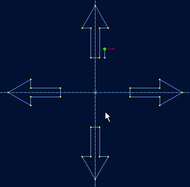

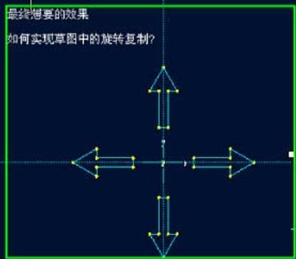

具体就是那个旋转命令,希望最好是有一个视频文件,谢谢了
发表于 2009-12-6 23:36:05 | 显示全部楼层 来自: 中国安徽合肥
大致做了一下,默认的移动和旋转基准点就是图中的那个小叉圆。

发表于 2009-12-7 07:36:36 | 显示全部楼层 来自: 中国吉林吉林市
制作倒是不难的!也就是复制+粘贴,然后再就是旋转与修改尺寸!

发表于 2009-12-7 09:20:25 | 显示全部楼层 来自: 中国浙江宁波
旋转命令 和镜像命令在一起 点一下那个小三角形就出来了

发表于 2009-12-12 08:50:21 | 显示全部楼层 来自: LAN
就是右键移动定位点到想要的位置(中点,顶点), 可以方便移动旋转, 类似操作看下贴,只是插入换成复制.

发表于 2009-12-12 08:56:11 | 显示全部楼层 来自: 中国湖北武汉
用PROE2001画的吧,直接复制——特殊粘贴

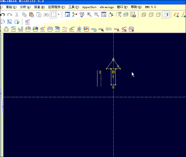

 楼主| 发表于 2009-12-12 09:18:35 | 显示全部楼层 来自: 中国江苏南京
7#及上边的弟兄们,你们说的复制我怎么在草绘里没有找到,里边只有一个旋转,我用的是4.0。
( X1 n$ x- k4 K; Z4 p6 n是不是推出草图,然后用复制,特殊粘贴呢?

 楼主| 发表于 2009-12-12 14:34:49 | 显示全部楼层 来自: 中国江苏南京
我要的是复制成几个的问题
