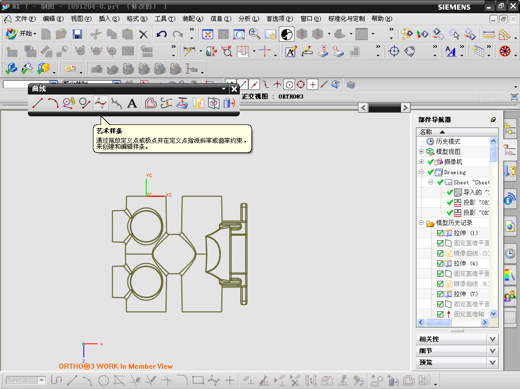

用7。0制图时发现一个问题,在做局部剖时,用扩展视图功能画剖线时,曲线工具栏无法选择。该如何解决呢?
发表于 2009-12-7 20:20:19 | 显示全部楼层 来自: 中国四川广元

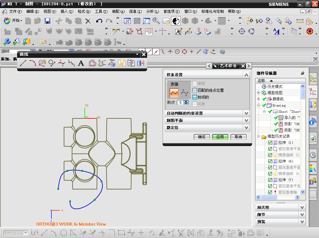

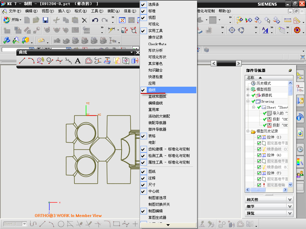

发表于 2009-12-7 21:23:39 | 显示全部楼层 来自: 中国北京
2楼的正解,扩展后,在插入菜单下曲线工具是无法选择的,要直接右击调出曲线来的
