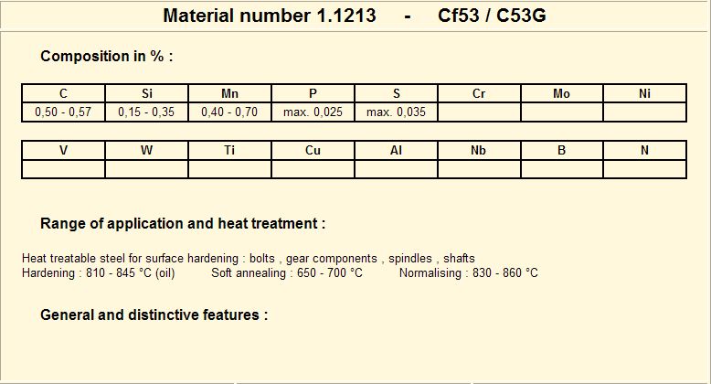

cf53为德国牌号,对应的国产牌号是50,对应的美国牌号(AISI/SAE)是1050
nel1982 + 2 应助
发表于 2009-12-23 16:08:10 | 显示全部楼层 来自: 中国江苏泰州
SM53和CF53大致相当,近似于中国的50~55#钢之间。5 F( s9 u( _# m! ?8 X
