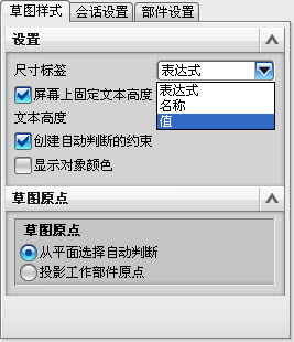

我每次在草图中画好草图,标上尺寸,但会出现P18=多少之类,我就打开首选项,然后在尺寸标签下拉菜单中, ?" m& [8 ?" @+ c
选择数值,在按应用,但草图没反应,仍然是P18=多少之类的,这是怎么回事?请高手指点一二
发表于 2009-12-7 23:02:54 | 显示全部楼层 来自: 中国四川广元
在草图环境下更改不行的!因为你正在执行草图命令!应在进入草图之前更改!如图: 1.jpg 2.jpg
beyond2009 + 3 应助
 楼主| 发表于 2009-12-8 08:23:59 | 显示全部楼层 来自: 中国浙江宁波
谢谢你的指点,我等一下试试
发表于 2009-12-8 21:15:24 | 显示全部楼层 来自: 中国四川成都
如楼上所说,要么先预定义好,如果要在草图里面改也可以,sketch--sketch style也可以

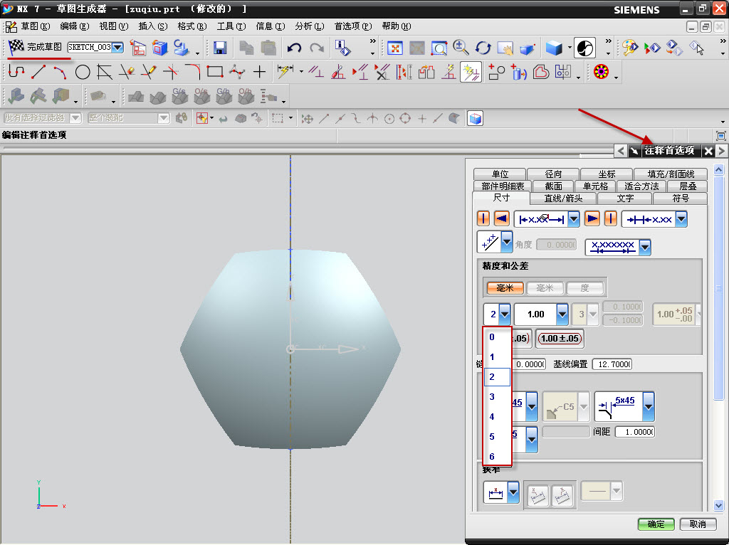

发表于 2009-12-23 22:19:17 | 显示全部楼层 来自: 中国青海海东
我的小数点后面为何只显示一位数,显示2或3位应该在那里设置?谢谢
发表于 2009-12-23 22:36:07 | 显示全部楼层 来自: 中国四川广元
在草图环境下---首选项---注释:
/ D! L4 _2 g9 ^* R+ E* h( q4 a 1.jpg
beyond2009 + 2 应助
