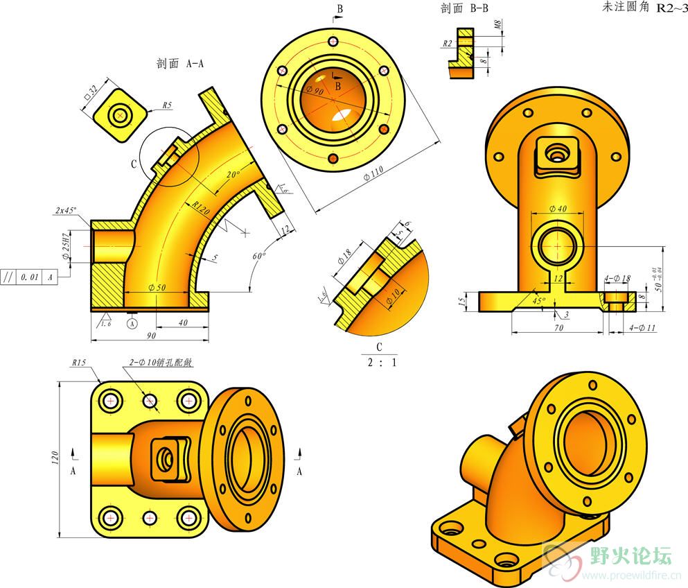

这样工程图这么制作。希望高手解答
发表于 2009-12-8 08:54:31 | 显示全部楼层 来自: 中国吉林长春
先做主视图 ,然后在他上面做a-a剖视视图 ,做c局部放大视图,b-b是a-a的辅助视图,做b-b,之后是轴测图,剩下的最右边的这个是a-a的投影视图

你说的视图我能作出来,就是要作能像图片里面一样,有点难度。

这应该是最基本的工程图了,按二楼的做吧,一会半时说不清,
