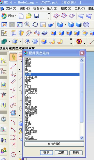

UG建模后,有一些不用的线条和面,怎么影藏掉?我看了很多遍视频了,但是还是不明白,视频太快了,
5 D1 C' t# }& Q4 h( Q; @: n. ~----------- 未命名.jpg 这里以后怎么操作?  M: v% W" u. o6 b5 P# O+ b
注:不是用右键影藏的那种方式4 Q- H8 y: e# U2 I0 g0 ]

不用右键可用快捷键Ctrl+B,细节过滤器中选择类型后确定,然后可用框选的方式一次选择多个或全部(过滤器中也有“全部”选项,此处点“全部”后会自动选取全部)

; V. ]) j1 O+ @2 X7 bCtrl+B是影藏的意思吗?所有版本都是这个快捷键吗?还是要自己设置?
发表于 2009-12-8 21:03:29 | 显示全部楼层 来自: 中国四川宜宾
是所有的版本都是的

使用层就可以,又简单又方便,什么时候需要打开就可以了。

终于明白了,还有更简单的方法,谢谢大家。
