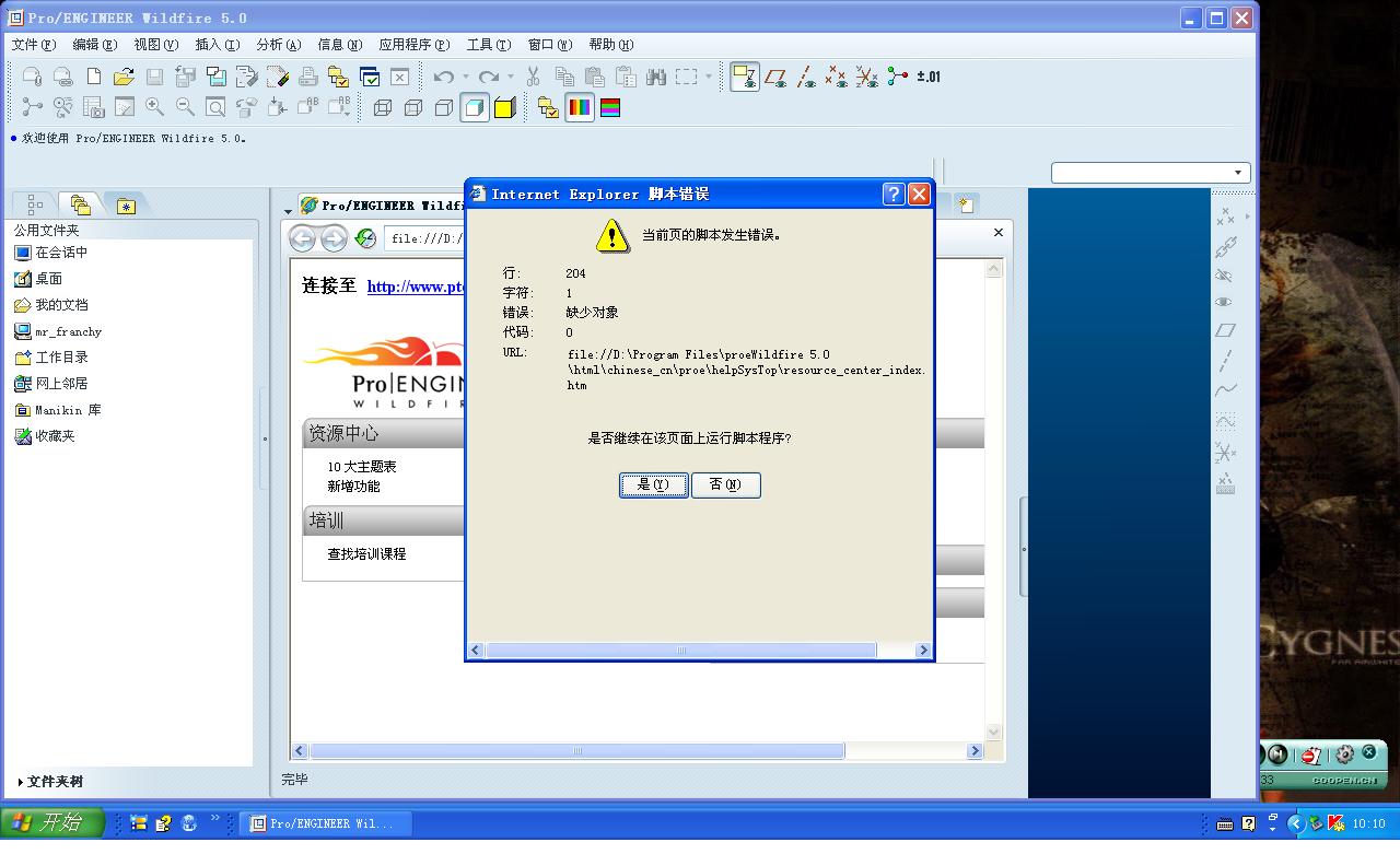

我的pro E 5.0启动出现IE脚本错误,如何消除?

就是那个D盘的网页有问题,你可以设置启动时不要打开IE浏览器,在定制屏幕里可以设置。

修复一下IE不行么

重裝PRO/E.

要先Crack
- i' h# }/ D# i8 E3 S& x6 R/ E把 CRACK 目录下的 wildfire4.0-patch.exe 拷贝到 proe 安装目录 proeWildfire 4.0\i486_nt\obj 下 $ d5 P! W8 v+ |* i# [* S: v
点 “patch”,运行之。。 - r5 X5 }3 N3 M- j3 ~
这时会提示有几个文件找不到,例如:“cgtech.dll”、“dbatchc.exe”,这是因为我们没有安装完整的PROE功能,所以选“否”即可,等到显示 *PATCHING DONE*时,Crack完成。这样就可以在有网络的情况下用了: d7 a8 h1 @& s
(建议在保证有网络的情况下运行proe打开后在工具> 定制屏幕 > 浏览器>去掉勾选 这样以后就不用连接网络就可以 用了)
