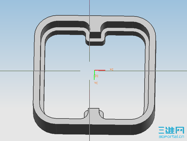

[已解决] 圆角偏移了就成直角了,我要的还是圆角,该啥办?
发表于 2009-12-9 20:26:54 | 显示全部楼层 |阅读模式 来自: 中国广东惠州
圆角偏移了就成直角了,我要的还是圆角,该啥办?7 m1 {0 W  S6 i+ I9 x) T
例如:5个的圆角偏移5.3就成了直角了,但我要的还是一个圆角,但不一定是5个的,只要距离是5.3个就行了。请高手指点?谢谢!1 K  \7 x' {) w1 i8 u* R

5个的圆角偏移5.3,那就是说R=-0.3了,你还想要圆角,你认为可能吗?除非反向R=10.3,不过我想你的意思没有表达清楚。贴个简图看看。

这种想法不现实,如果构成圆角的两个直壁位置不动,只偏移圆角,那只会引起圆角大小的变化,当偏移距离大于圆角半径,得到的结果要么是直角,要么是出错报警;如果想要得到你想象的结果,你应该偏移直壁的面。

 楼主| 发表于 2009-12-10 08:40:23 | 显示全部楼层 来自: 中国广东惠州
回复 2# gyhrp 的帖子
就是上面那个图

我赞同3楼的意见,这不是在草图环境里用偏移曲线,你的做法不对的。

楼主要达到这样的效果,就不要用偏移了,而使用复制。

如果还有圆角就不是等距了,楼主的几何学得不好,应该重新复习一下。

不相切是可以的,就是只要圆角的一部分

变尖了继续倒圆就是了,有什么关系
