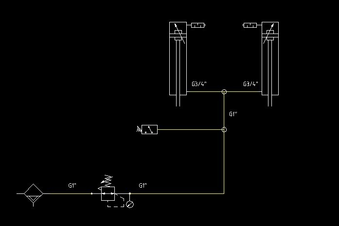

快速排气阀,常用于1,快速运动中2,溢流(因为气动溢流阀一般情况下流量都不大,在需要大流量溢流的系统中,考虑快速排气阀替代,但我现在所见到最大快速排气阀也就3/4”)。
" q+ M6 x- m. `- h; x" o, f转入正题:  j0 _, Z: w7 t( U, A- n; L
先说明,气缸缸径200,杆径40,行程2000,气缸负有重载。升降时最大50mm/sec左右。注意下降时有杆腔必须保持一定的压力,否则容易出现问题。+ U# r4 U" r( w
这是最初始的原理图
8 p, O0 o; W: Y" C, q- c. n# M0 |# H& v 1.jpg
% `2 t/ m' u& X" Y  Y2 K% {, E: }" b: b% f+ d+ \) B! V. H# L
看到这个图呢,第一反应应该是,有问题' E8 J1 f( H- X; N
很明显,气缸若下行(伸出)时,排气将很困难。事实上在我们这边还没做这种设备,那时候我还负责气压的一些东西,看到这个图时就感觉有点问题。% b6 h% l3 ^2 M* m; }0 {
4 D% m. o9 t  \& b8 X" U" y但,如果使用的这个调压阀是诺冠的R18先导+精密调压阀,则,这个气路是没问题,然而这个阀价格很高。由于我电脑上没有诺冠的资料,就不列参数了。
1 x# b+ q* @( Q5 M! n+ z$ u0 n- T, Q% K. _% m% h
而参考这个图时,很容易把这个阀忽略掉,事实上也是在测试时发现问题
8 M0 Y* h0 `- Y7 `9 n我们采用的是派克R119系列调压阀。; d% R7 Y9 ~$ |+ }( R
R119.pdf (53.5 KB, 下载次数: 5)
发表于 2009-12-10 09:04:41 | 显示全部楼层 来自: 中国安徽合肥
下腔有背压嘛
