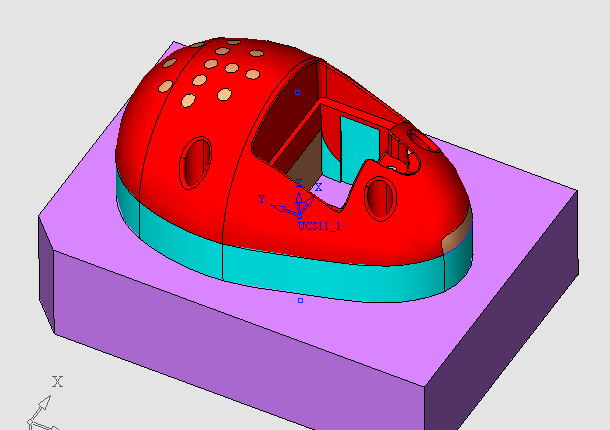

小R面那里很难做得好,不好清角啊,实际工作中已经踩了一刀下去了,求个好方法,希望大师能上个图档供学习

这铜公能行么?中间大框的四个清角都没法喽干净

電極拆開做若要做一體無法清角部分用線切割

一般是线割,还可以铜打铜

这样的电极我们这里一般都线切割把里面那个框切了就可以了,电动工具有型腔都不允许有接痕,一起放电出来比较美观

这个要与实际结合如果非要做成直角的就得用线切割或者分开做,如果要求不高做成一个小的圆角啊。

真铣不出又没办法的    要么钳工自己修 要么铜打铜
