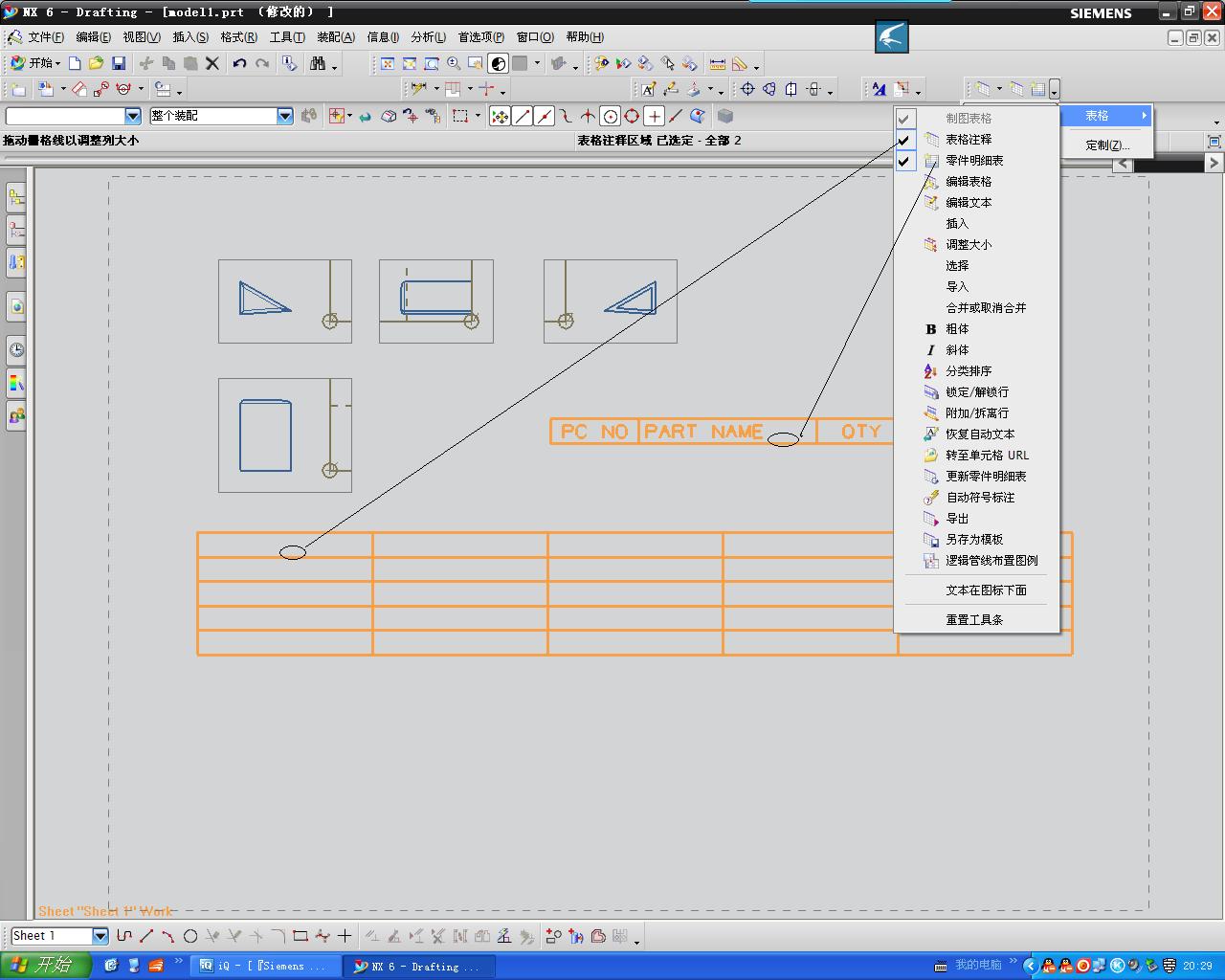

请教大师.我想把UG制图中,默认的表格注释和零件明细表改为自己设定的.如何改.!谢谢!!
发表于 2009-12-11 18:46:32 | 显示全部楼层 来自: 中国山东青岛
方法
你可以,在UG版面的右边的资源条的最下面的一项中左键单击,打开后可以对已有的表格进行你想要的结果的编辑,然后右键单击选择保存即可
