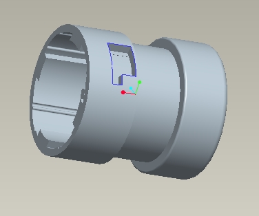

各位达人帮忙看看把,要把投影的多边形切穿它(圆柱面),用了偏距也没用,求救了?

发表于 2009-12-11 16:23:47 | 显示全部楼层 来自: 中国广东肇庆
搞个拉伸去材料就可以了!
发表于 2009-12-11 16:25:36 | 显示全部楼层 来自: 中国浙江宁波
是的
/ o, r8 H) O8 A3 b8 T$ x拉伸就行
发表于 2009-12-11 16:26:53 | 显示全部楼层 来自: 中国浙江宁波
拉伸也不行的话7 I& o8 \; R0 B- T/ i
你就要检查下你前面的步骤
发表于 2009-12-11 16:30:47 | 显示全部楼层 来自: 中国浙江宁波
在你要切除深度的地方拉伸一个曲面与外圆同心,再用拉伸到曲面切除!

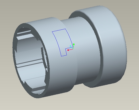

 楼主| 发表于 2009-12-11 16:33:56 | 显示全部楼层 来自: 中国江苏无锡
这样拉伸是往圆心渐缩的吗?

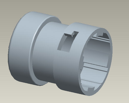

发表于 2009-12-11 16:47:51 | 显示全部楼层 来自: LAN
楼上那些就不要误导人家了, 要是拉伸达到人家要求的话还会来求助吗? 拉伸谁不会. 8 G1 {9 P$ V1 n6 F; A9 M' l
拉伸的面不能垂直于圆柱表面.  应该用扫描切除.
11111.prt.rar
98.81 KB, 阅读权限: 10, 下载次数: 8

发表于 2009-12-12 08:16:43 | 显示全部楼层 来自: 中国福建厦门
原帖由 ganyiwei 于 2009-12-11 16:47 发表 http://www.3dportal.cn/discuz/images/common/back.gif
5 O- D- k3 u" T& c! o" D) ]楼上那些就不要误导人家了, 要是拉伸达到人家要求的话还会来求助吗? 拉伸谁不会. ) ]! a. I& }) d: \
, p) q+ j8 R) s# m: D, x* }" c
" G- C8 {' ]6 m' l5 u8 u' B3 u6 B+ l+ r8 K* o8 o5 ^1 g4 x
- i( O" T2 u) l- @" ]* l: o, q% b+ ~3 v2 V" S) V6 P; {7 n
6 {( i! W1 z7 j7 x
+ a- l7 a- v3 y3 C5 g& [) X
; ?6 i1 q( ^* S, Y6 b& v" b) j/ O; z! b' {; \' l% B& |1 C
+ m( u9 D" E" I& i9 C- F5 q分析的很有理,问题有时不能看得太简单。要多思考。学习了

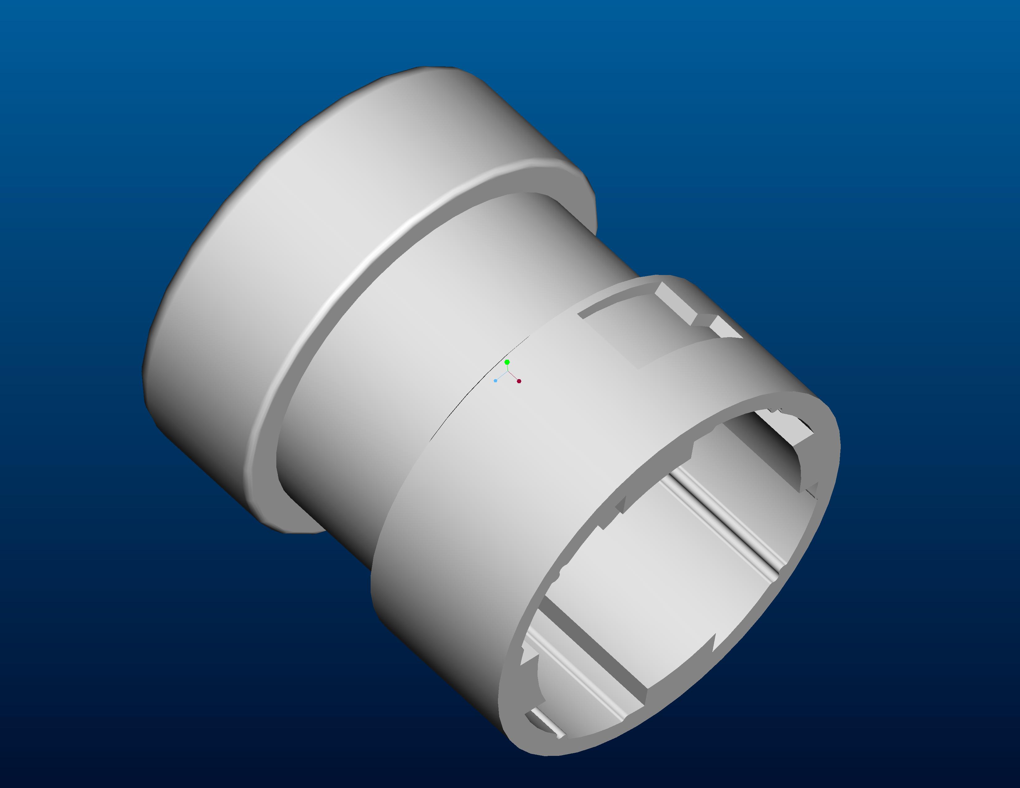

发表于 2009-12-12 08:45:38 | 显示全部楼层 来自: 中国浙江宁波
用旋转切除两次也能解决!5 \5 e& u0 `$ P$ H6 ^
