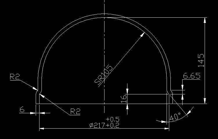

空调油液分离器部件,请各位帮忙计算一下拉伸力,材质SPHE(深冲热轧钢板)。谢谢!

 楼主| 发表于 2009-12-11 21:04:27 | 显示全部楼层 来自: 中国山东青岛
1;F=3(σb+σs)(D-d-r凹)t, L3 t* K" R3 h! e. M% \
      3(400+250)(365-218-22)6=1471500(N)=147吨% S! ~: X" B6 c" C5 I
2;F=3.14dtσbK1
! p/ C& g5 {: a. D$ Y& a      3.14*218*6*400*0.65=1067851(N)=106吨   (一次拉伸系数0.6,相对厚度(t/D*100)1.6,系数K1=0.65)
( q( J4 Y% b5 X( [5 r& U 两种结果差40T,台阶处拐角处压力不会计算。

发表于 2009-12-12 09:12:34 | 显示全部楼层 来自: 中国辽宁沈阳
原帖由 sxf.517 于 2009-12-11 21:04 发表 http://www.3dportal.cn/discuz/images/common/back.gif: P6 U, I, W" R1 ?4 q" I3 Y0 k" Y
1;F=3(σb+σs)(D-d-r凹)t+ D: `5 \4 K. `# }1 Y: c
      3(400+250)(365-218-22)6=1471500(N)=147吨3 s$ D$ D3 I5 L; A# P0 y/ w
2;F=3.14dtσbK1
0 |' U# W7 _1 e9 A      3.14*218*6*400*0.65=1067851(N)=106吨   (一次拉伸系数0.6,相对厚度(t/D*100)1.6,系数K1=0.65)+ r( \$ z& l4 N' Z/ Q1 h9 T) h7 R2 v4 o
两 ...
& K8 z8 O- O  C  a
+ Z3 K, ]. O; U你选多大吨位的冲床或液压机
发表于 2010-1-9 13:35:59 | 显示全部楼层 来自: 中国湖北宜昌
SPHE的抗拉强度在340左右吧  算起来很见  直接是压弯线长X料厚X2.5
