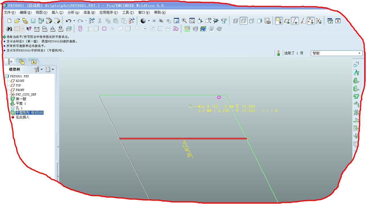

发表于 2009-12-11 18:38:43 | 显示全部楼层 |阅读模式 来自: 中国浙江温州
我用proe5.0作钣金零件,在平整壁上作螺纹孔,展开时,螺纹线会与底孔分离.不知道别人会不会,各位高人有解决的方法吗?# m* N: K3 R- B" K8 D" a. j
发表于 2009-12-11 23:10:17 | 显示全部楼层 来自: 中国陕西西安
先展开,再做螺纹孔,最后再折弯回去?
发表于 2009-12-12 08:15:21 | 显示全部楼层 来自: 中国湖南长沙
赞同楼上滴
