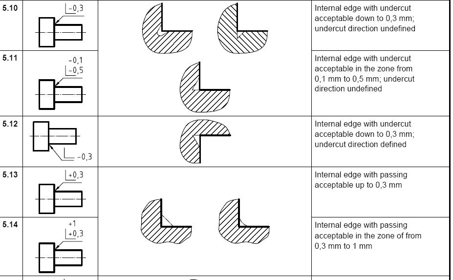

今天在一张图纸上看到两个符号   以前没见过
4 W& j' P: `$ c% P2 B6 R: }. v  见过的朋友能否指教一下

发表于 2009-12-11 19:31:44 | 显示全部楼层 来自: 中国广东深圳
这个是代表棱角或凹角处的过渡的尺寸,西欧的很多图纸都有。

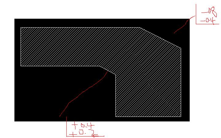

发表于 2009-12-11 20:54:24 | 显示全部楼层 来自: 中国江苏无锡
可能是倒角的两个 边长吧?
发表于 2009-12-11 21:10:05 | 显示全部楼层 来自: 中国江苏无锡
下图示意我上面说的意思
 楼主| 发表于 2009-12-11 21:18:36 | 显示全部楼层 来自: 中国江苏苏州
回复 6# zhaohuijun76 的帖子
那这两个数据数的是什么呢
发表于 2009-12-12 08:30:32 | 显示全部楼层 来自: 中国湖南长沙
试着推测一下  +  是代表增加  — 则相反?
 楼主| 发表于 2009-12-12 20:08:21 | 显示全部楼层 来自: 中国江苏苏州
那是不是我可以说两个都是表示圆角0.4~0.8呢   只是位置不同呢

发表于 2009-12-19 10:54:05 | 显示全部楼层 来自: 中国福建福州
见图片中 有详细的图标说明!应该很一目了然了,这种标法通常是对边缘角的定义,国外图纸很是常见。

 楼主| 发表于 2009-12-19 11:58:16 | 显示全部楼层 来自: 中国江苏苏州
回复 12# hyq3960 的帖子
谢了  很清晰
